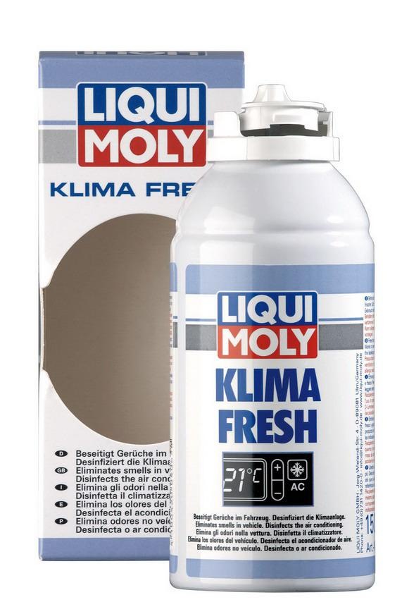

Системы климат-контроля авто требуют регулярного обслуживания.
Непосредственно испаритель кондиционера необходимо как минимум один раз в год обрабатывать антибактериальным очистителем.
На примере производителя Liqui Moly существует два средства, которые принципиально отличаются.
1. Антибактериальный очиститель.
Именно он устраняет причину неприятного запах, но лишь в тех случаях, если испаритель не забит грязью.
2. Освежитель воздуха.
Придает приятный запах и только.
Коллеги, добавляйте полезное инфо по другим производителям очистителей системы кондиционирования.
jeepic
Лично пробывал оба этих продукта на предыдущей цешке 96гв. Был запах, обработал ср-м с первой картинки, толку ноль! Думаю плохо разбрызгивал. Купил ещё один балон, снял вентилятор чтоб непосредственно лить на радиатор (очень не удобно, но можно) + снял центральный дефлектор и всё обильно замочил. Дренажи были чистые и не забиты. Собрал, вроде первый день был результат, но потом день на третий что делал что нет  :ranting_w:
В магазе посоветовали аэрозоль как на второй картинке. Без всяких разборов как в инструкции и о чудо))) Даже не вспоминал больше года пока машинка не уехала жить в Аланию. Оба средства не дёшевы, но вторым остался весьма доволен!!! Рекомендую номер второй в качестве освежителя!

Я пользовался первым по причине запаха в салоне от кондея и конденсат не капал через дренажные отверстия.
После этой штуки запах пропал и с дренажных отверстий конденсат чутли не ручьем бежит.
Только понять не могу почему после работы кондея(пример денек с кондеем покатался) заглушил авто,утром завожу и лобовое сразу запотевает  :al:

Нашёл единственное средство для очистки. Хотел почистить через трубки слива, но в инструкции написано совсем другое. Подскажите можно ли его использовать так как я хотел или только как написано?
WDB2020801F741606
Цитата: Ukibayeff от 21 июня 2016, 15:40:47Подскажите можно ли его использовать так как я хотел или только как написано?
Уж не знаю. что и как там написано (плохо видно), но все наглядно показано на видео, которое я выкладывал, не поленитесь посмотреть. Там все универсальные способы. На мой взгляд надо запускать через дефлекторы плюс с низу, от ног, поскольку в дефлекторных трубопроводах скапливается тоже немало микробов, грязи и всякой бяки с дурным запахом, не говоря о болезнях. Так что, по логике трубопроводы дефлекторов тоже надо обрабатывать, а не только сам испаритель.
Ukibayeff
Там написано брызгать в полость, где находится фильтр салонный. Я лично поступил так, как ты описываешь.
