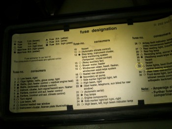

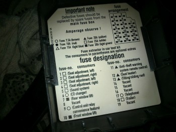

Пред на ЦЗ у меня 33-й
В багажнике этим и не пахнет ;)...специально сфотал бумаженцию

Ну я так и думал что все через ж...у!!
Цитата: KLIMENTIY от 28 апреля 2014, 18:31:24все через ж...у!!
Так получается у рестайла все там, где ты написал :hihi:
xxxDJMAGNUMxxxАвтор темы
#33
Ну вот лично у меня ВООБЩЕ всё наоборот=) под капотом №27 - Предохранитель=) :Laie_67:
Цитата: xxxDJMAGNUMxxx от 28 апреля 2014, 21:10:58у меня ВООБЩЕ всё наоборот=) под капотом №28 - Предохранитель=)
Я же говорил, что у всех по разному ;)
Ну и целый он был?
Ну и целый он был?
Честно странно даже НОРМАЛЬНЫЙ=)
Цитата: xxxDJMAGNUMxxx от 28 апреля 2014, 21:21:40Честно странно даже НОРМАЛЬНЫЙ=)
Значить просто щетки сносились. У меня оборвало их и коротнуло на корпус моторчика...поэтому пред и выбивало
