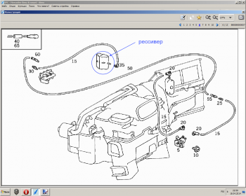

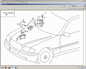

Всем доброго времени суток. Такие вот дела варил правую сторону и при зачистке отрубил шланг на вакумный рессивер. Подскажите из за этого двигатель может не работать. И кому не сложно скажите откуда на рессивер приходят трубки, там их 2 было с 1 стороны и с другой. отрезанный кусок и 2ую трубку обнаружил, а вот кусок от отрезанной трубки не могу найти скажите от чего она приходит в рессивер. Заранее спасибо

 а как по вашему может из за этого двигатель не работать (т е  заводиться он заводиться а вот после сразу же глохнет)? и спасибо за схемы но я это видел уже. Я просто хочу понять 2е труби подходящие к ресиверу откуда они? Объясните пожалуйста, заранее спасибо.
P.S. только как то по простому и понятно объясните это моя первая машина!

эти трубки на вашу ситуацию никак не влияют, они управляют заслонкой рециркуляции, корректором фар, задние подголовники, может еще чего (зависит от комплектации) подключены они от впускного коллектора, через разветвитель в районе диагностического разъема.
