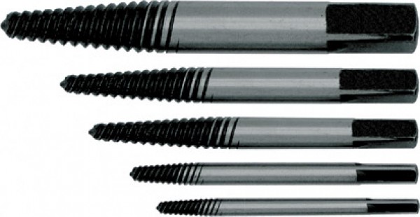

Ребят, такая тема, после замены колодок и дисков, пришлось прокачать тормоза, так как разгерметизировал систему. так вот такая проблема. я так и не понял какой нужен ключ под этот штуцер, на 8 мал, на 9 большой...
В конце концов пытался открутить и обломил его нахрен (закис). была идея купить новые суппорты, но один стоит минимум 3,5 к.
вопрос: возможно ли как нить высверлить штуцер? кто нить делал подобное?

Стандартная ситуация, высверливаешь, а лучше выкручиваешь приспособой(см.картинку) остатки старого штуцера и вкручиваешь новый. Ты далеко-далеко не первый)))

Я так все 4 штуцера делал.Менять тормозуху предписанно раз в 2-3 года,но этого почти никто не делает,поэтому прикипают насмерть,высверливать только сверлом,мне никакие приспособы(которые предложил МЕДВЕДЕВ) не помогли,а от этой приспособы самый первый суппорт который я делал ,лопнул там где штуцер. Попробовал сверлами,очень весело пошла работа.
