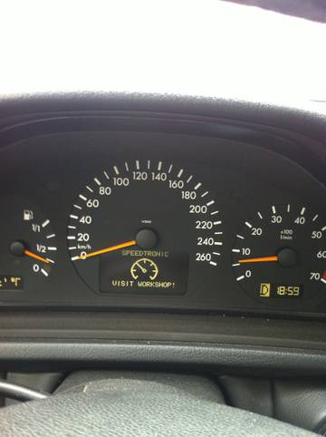

Добрый день. У меня на машине есть так называемый ограничитель скорости. Не путать с круиз-контролем. Этот ограничитель работает так: рычажком (такой же, как у круиза) выбираешь максимальную скорость, с которой машина может ехать (от 30 до 210 км/ч) - машина не будет ехать быстрее заданной скорости, как бы на газ не давил. Полезно в городе, выставляешь 100 км/ч и не волнуешься за большой штраф.
Так вот этот ограничитель то работает, то не работает, проверить состояние в реальном времени можно только активировав его. При активации, если он не работает, появляется сообщение
Все бы ничего, но субъективно, когда ошибка данная происходит, такое ощущение, что машина немного тупит, нет той остроты. Из всего вышеизложенного, собственно, несколько вопросов:

Рычажок на замену. Там контакты замыкают.

KLIMENTIY, привет ;) а как рычажок может влиять на тупизну машины при ускорениях?
Вадим, тебе приборка прямо указывает - на диагностику
А ты пытаешься на ромашке гадать
Кстати - зачастую рычажок надо менять, тут Руслан прав

Игорь, и тебе привет :) Диагностика - это очень хорошо. Но пока со временем туго. Как только оно появится приеду к тебе. Примешь? :D Кстати, порыл в интернете и нашел временное решение, как эту ошибку убрать и заставить заработать Speedtronic: Вставляем ключ в замок, включаем зажигание (ключ в положении "2"), ждем 2 минуты, далее ключ переводим в положение "1" и заводим. Ошибка исчезает, Speedtronic работает.
