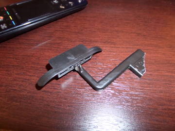

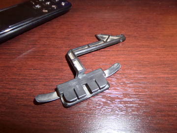

Уважаемые соклубники!!! Выручайте. Разбирал потолок, предварительно изучив в интернете всю конструкцию, всё чегко получилось, а вот при сборке появилась проблема. Та часть потолка, которая крепиться непосредственно в люка, как то тяжело закрепилась, а при проверке выяснилось что он перестал подниматься вверх, как будто куда то упирается. Вариантов было мало, пришлось опять вскрывать. Ну короче в итоге обломилась направляющая, которая (как я понял поднимает потолок люка). Продается ли она отдельно и как её менять?

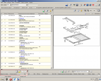

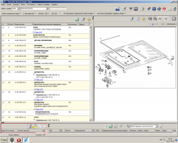

Ну как я понял эта деталь вот на схеме? ...я люк не разбирал, поэтому сказать точно не могу :de:
и стоит она чуть больше 2 тыс рублей
...или это не оно?
KaMaToZnIk
частая проблема, стоит она дорого отдельно, легче люк в сборе купить

Александр86Автор темы
Она точно. А где её купить?
