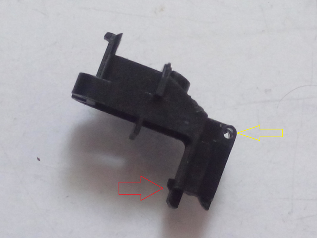

Совершенно верно. Не механизм, как таковой, а штифт или его пазы надламываются, видимо при слишком усердном задирании кнопки. Сча фото сделаю.
кроватка рычага кнопки, пазы крепления выломаны.
рычаг кнопки, без верхней накладки. желтым - пазы кремления, красным место непосредственного контакта с кнопкой.
Когда надламывается с одной стороны кнопка выглядит вполне рабочей, или слегка пошатывается, тем не менее этого уже хватает, чтоб рычаг не попадал в нужное место, к этому можно приспособиться, но в итоге я поменял блок кнопок, благо был нужен под задние ЭСП.

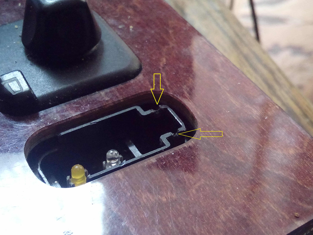

Pashash
А как разобрать кнопку до состояния как на первой фото ??? Она тянется наверх ??? Не хочется ничего сломать лишнего ... заранее спасибо !!!!!)))))
с180 WDB2020181A822471
z10b_Hittroff

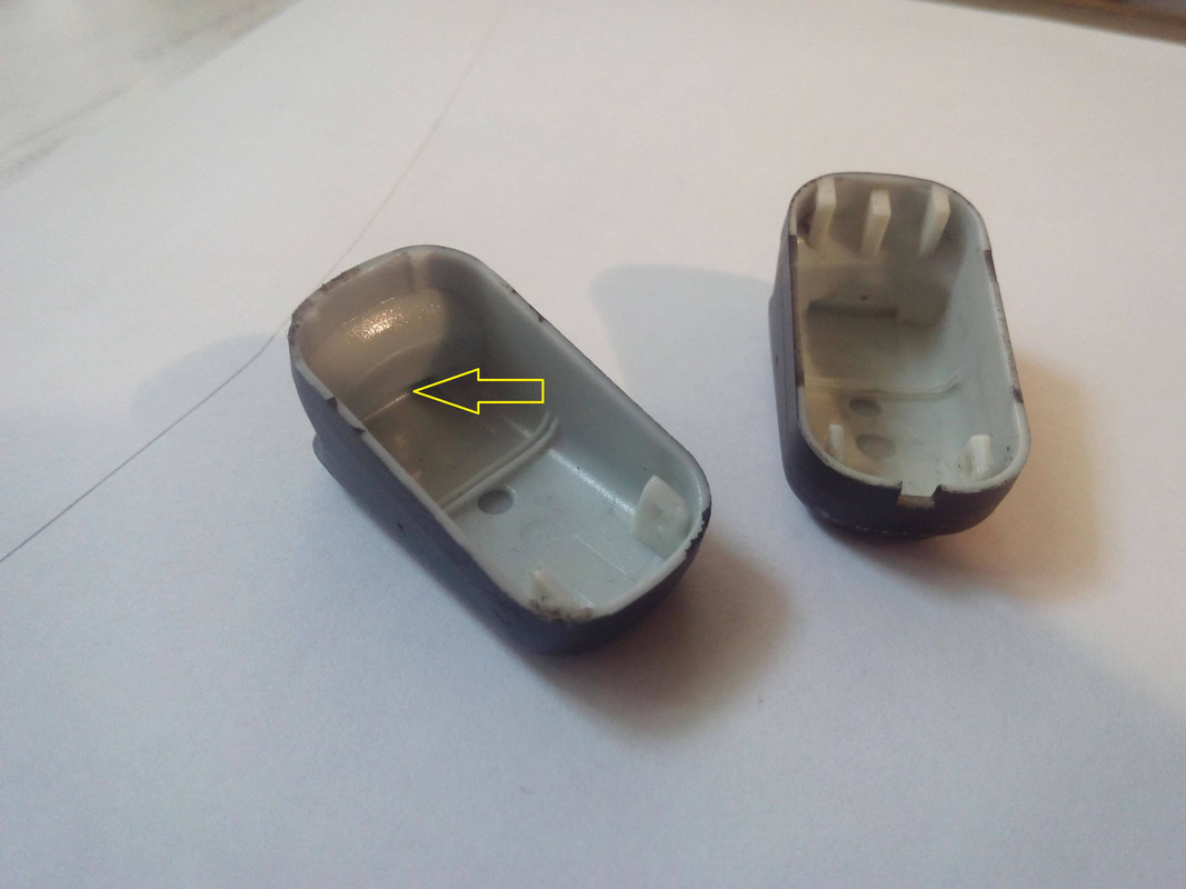

Просто так вверх вы ее не вытяните. нужно снимать всю панель, отсоединять дерево, и только потом аккуратно снимать верхнюю накладку. Сидин она на тех же штифтах, что и рычаг с тыльной стороны, спереди цепляется за выступ рычага - на фото видно, самая верхняя точка. У меня снялась без проблем, ибо крепления выломаны. На живой конструкции будет снять проблематично. Если надо, могу выложить фото накладки изнутри, для наглядности.
Pashash
Вот это было бы совсем не лишним   :bz:
z10b_Hittroff
Цитата: Pashash от 14 июля 2015, 00:45:29Вот это было бы совсем не лишним
Да пожалуйста. Стрелкой указан передний паз, за который цепляется рычаг, после чего в задней части уши защелкиваются на штивте. Разбирать, полагаю в обратном порядке.
