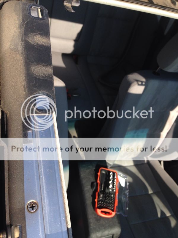

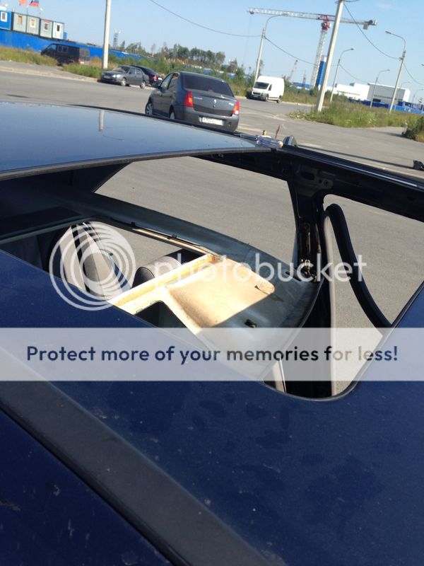

Значит, стоял у меня люк обычный, сломались направляющие , решил заменить
      Стандартно срываем с 2 заклепок обшивку люка, сдвинув его на треть назад, и вытаскиваем вперед ее, освобождая крышку люка металлическую
      Разбираем салон

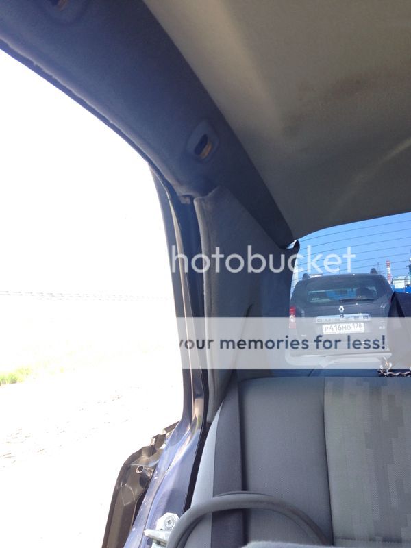

  • Снимаем  стойки все-передние средние задние.
Все они легко снимаются- срываются, все умеют - проблем не возникнет
передние срываются до конца, средние спускаются соответственно, задние - отщелкиваем сверху и в середине, что бы потолок можно было вытащить, но в тоже время не снимаем совсем- надевать так удобнее
  • снимаем козырьки целиком
    откручиваем ручки все
    снимаем зеркало -срывая его со всей силы вниз и влево- к рулю
    отвинчиваем крепеж зеркала,отсоединяем плафон и моторчик люка
пардон за засвет
  • резинку по канту дверей снимаем
    плафон задний снимаем , отсоединяем

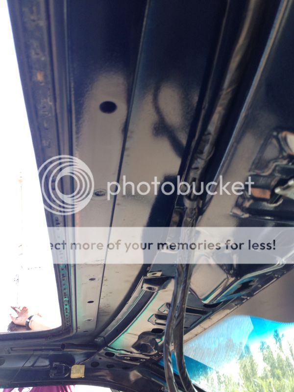

Снимаем люк и потолок
будет удобнее после этого поднять люк вверх и отвинтить его самого - железку
снимаем планку прищепку

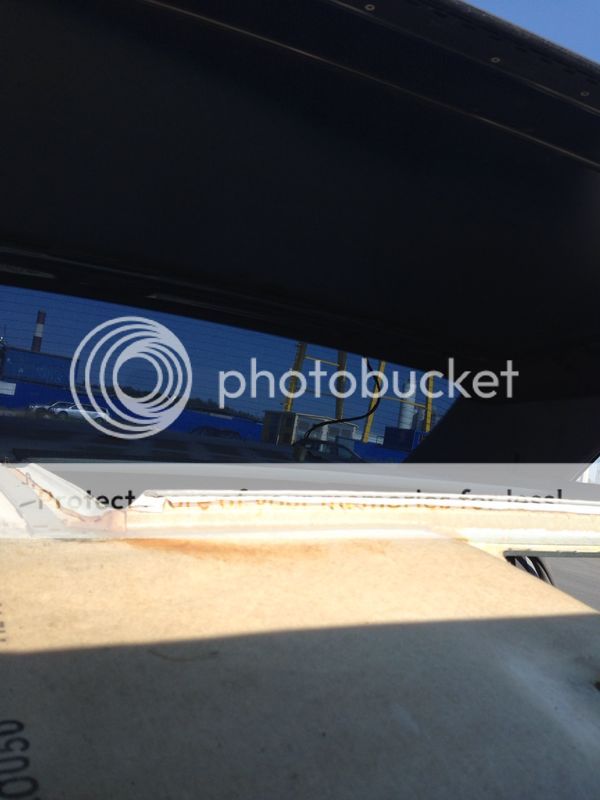

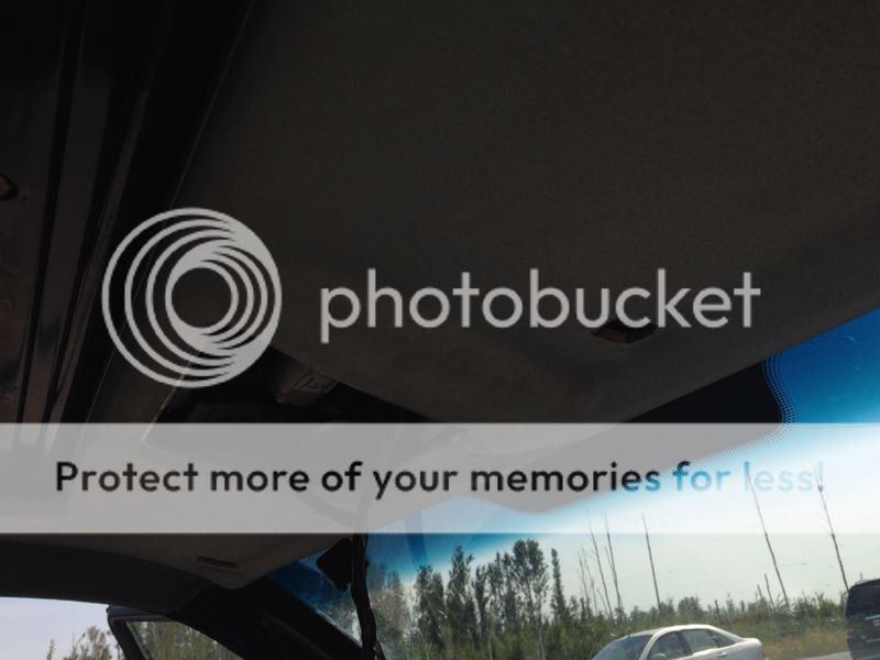

О ослабляем около люка потолок-он на заклепках которые видны , если из люка голову высунуть
     Потолок снимаемся сдвижением в сторону лобового стекла- сантиметров 5 сдвинуть, и он провиснет уже.
Далее проблемка-у меня не складываются сидения задние- я все остальное делал с потолком лежащим в салоне , и сдвинутым назад.
Удобнее, конечно, его вытащить  :yes3:
Отвинчиваем люк и вытаскиваем его через переднюю пассажирскую дверь
имеем

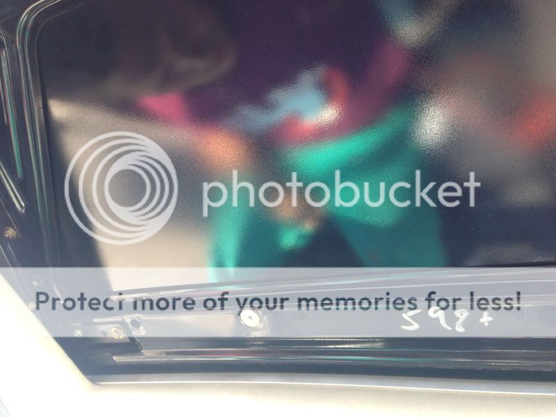

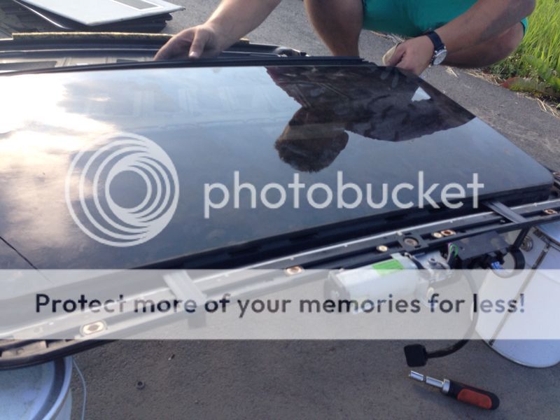

Махинации с люком стеклянным

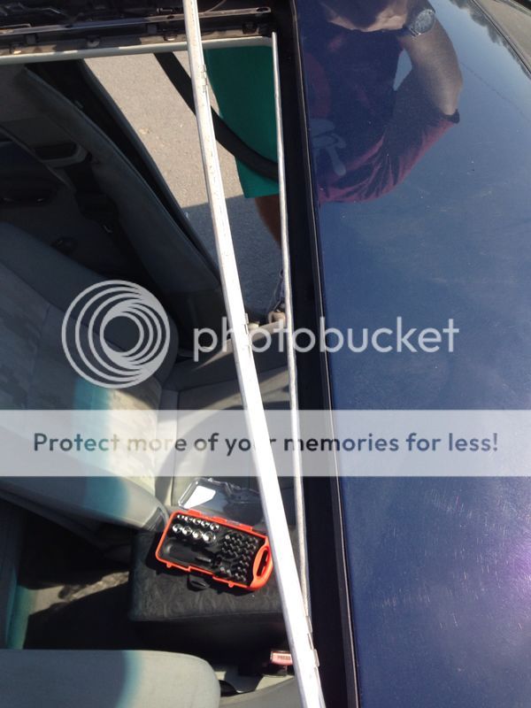

Далее берем люк стеклянный - у меня он был разобраный, что, к слову и хорошо, крепления не под нагрузкой при кантовке.
СОБИРАЕМ ЛЮК ЦЕЛИКОМ ВНЕ МАШИНЫ - а то я 2 раза его снимал из-за этого
    Мне было удобней положить его на 4 опоры и снизу подлезть
Механизма сборки мне не удалось сфоткать- уж больно я не в настроении был-но там все логично
Забыл прикрутить вот эти металлические планки , изза чего чуть не сломал крепеж
Собранный люк правильно- не болтается нигде ничего, ничего не подвинуть-все плотно прижато
Как это ни банально, но я сначала думал, что болтаться перестанет при надетом стекле(и перестает)- но это не правильно- стекло не выполняем функцию удержания направляющих
у меня были раздолбаны некоторые резинки - я их склеил моментиком и все узлы резинки и направляющие - смазал графтикой
если вы решите для удобства делать вот так-
то собираете неправильно :cg:
Ставим стеклянный люк:
    На полностью собранном вне машины люке- ослабляем крепление люка к держащим его направляющим.
Засовываем обратно люк в машину(на этом этапе удобно проверить работу люка - подключив к плафону и подвигав)
Используя крепеж прошлого люка- наживляем его тремя винтами - вы поймете какими, они отличаются от всех остальных.
После этого выставляем люк танцуя с бубном, матерясь и подкручивая винтики бегая вокруг машины.
все затягиваем
Потом все собираем обратно(4 слова, а времени час точно потратить надо будет)
клей понадобится еще раз - для крепления крюков обшивки потолка над пассажирами
имеем тихо работающий люк, стеклянный, удовольствие от самого себя , за проделанную работу
