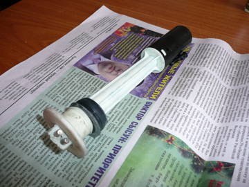

Так всё-таки! Сколько именно Ом сопротивление стоит в датчике омывайки старого образца??? Тот, что A1405400017, год 1993-й. У меня был дохлый и геркон (15 рублей)) и сопротивление.
Я реально 2 дня рыл все возможные темы по этому поводу здесь и на Олдмерине, по рестайлам с их 110 и 160 Ом все ясно, а вот сопротивление в цепи геркона старого образца так нигде и не указано! По ВИСу ясно, что "меньше 500 Ом", но сколько именно? За 2 дня нарыл 3 варианта ответов - 150 Ом, 7.2 Ом и вообще без сопротивления, тупо откусить его. Но что-то мне подсказывает, что нечто токоограничивающее надо бы туда поставить...
