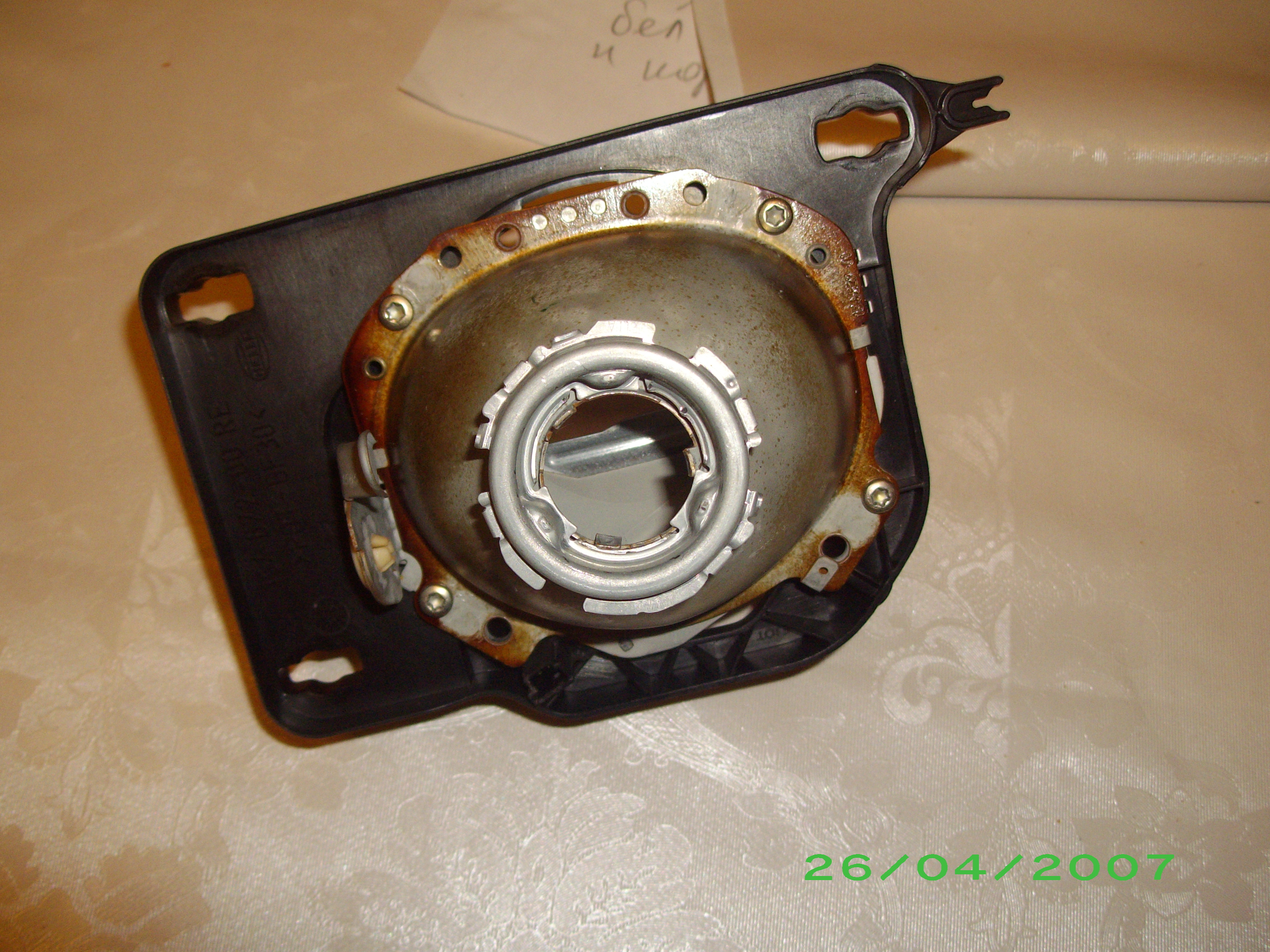

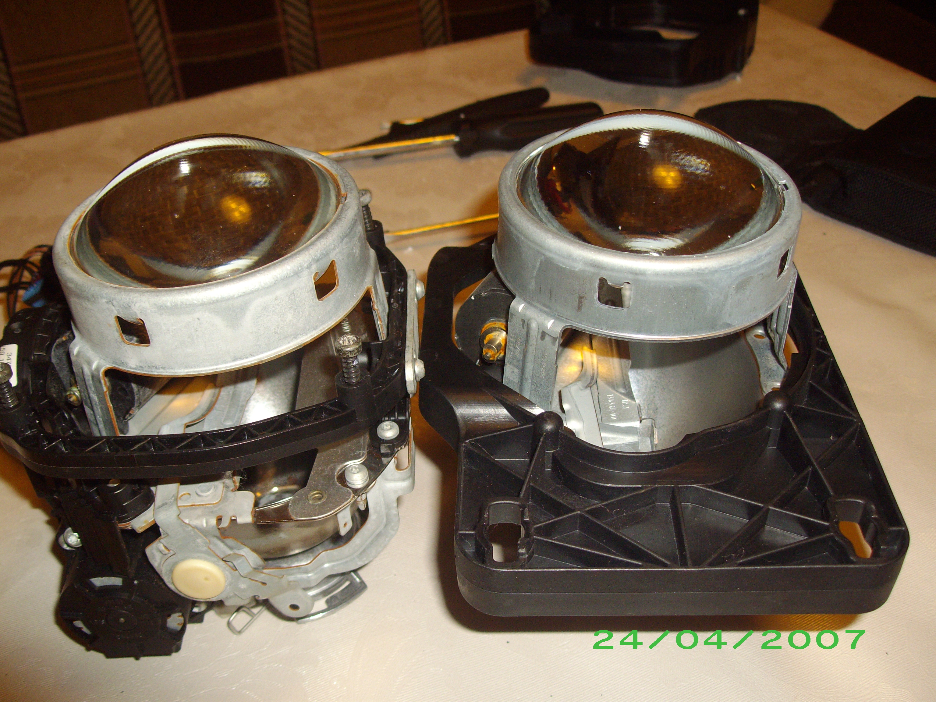

Кстати, самое грязное место у меня было - стекло с внутренней стороныИ вот тут, в процессе осмотра отражателей своей линзы, и у донора, обратил внимание что у меня стоит дополнительная шторка
Слева моя линза, справа донор
Покрупнее старая

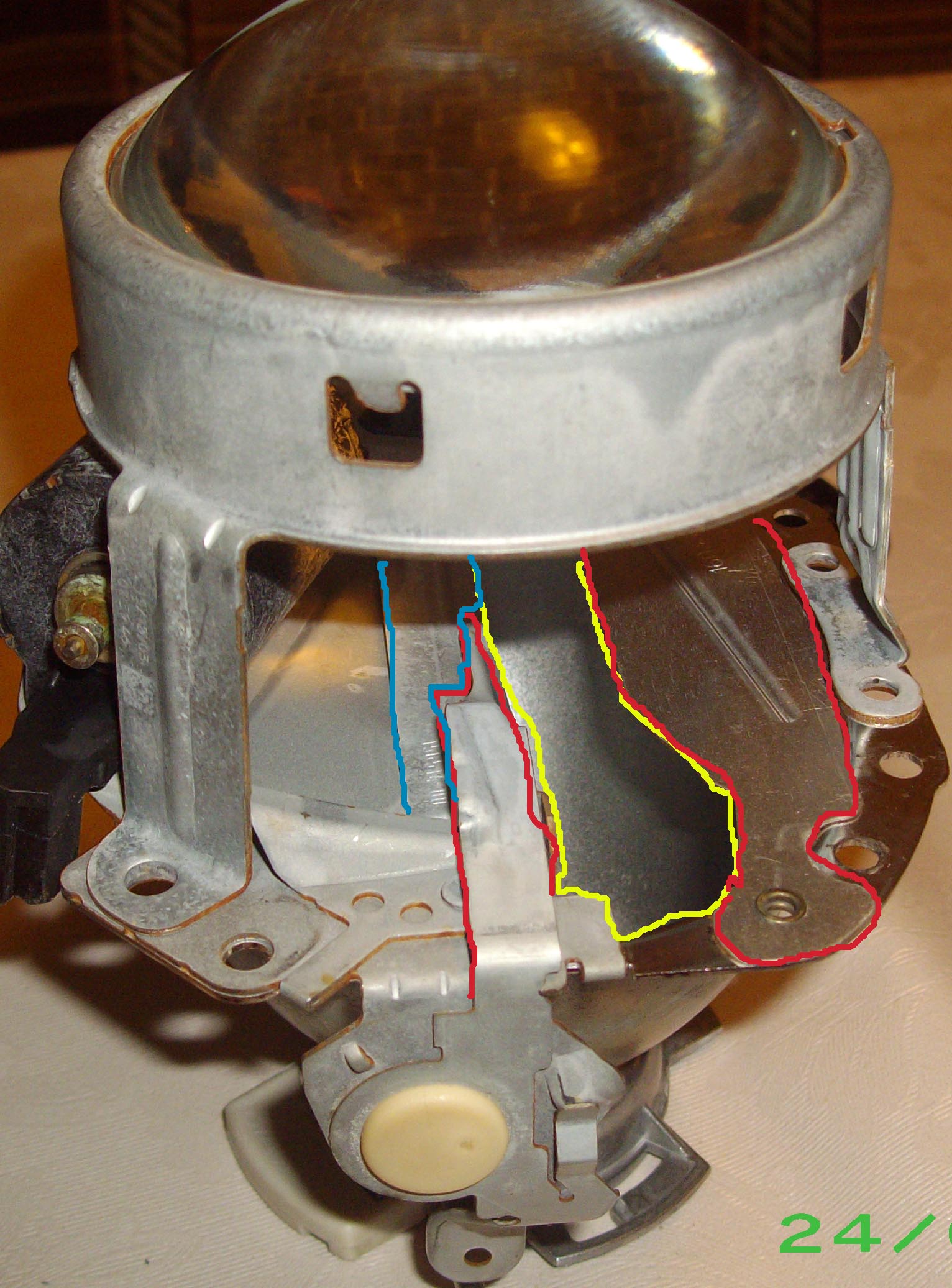

Слева направо цветными линиями выделил подвижные и неподвижные заслонки на пути светового потока:
- фиалетовым - заслонка дальнего света. Работает от соленоида, путем подачи на него напряжения
- красным - заслонка Туриста - делает светотеневую границу симметрично ровную - переключить можно только вручную, пальцем
- желтым - собственно та щель, которая осталась для пропускания светового потока от лампы - отражателя в режиме ближнего света (и что там можно осветить?)
- красным - неподвижная заслонка, которой я не обнаружил на других линзах. Крепится двумя заклепками (на фото видно одну из них)

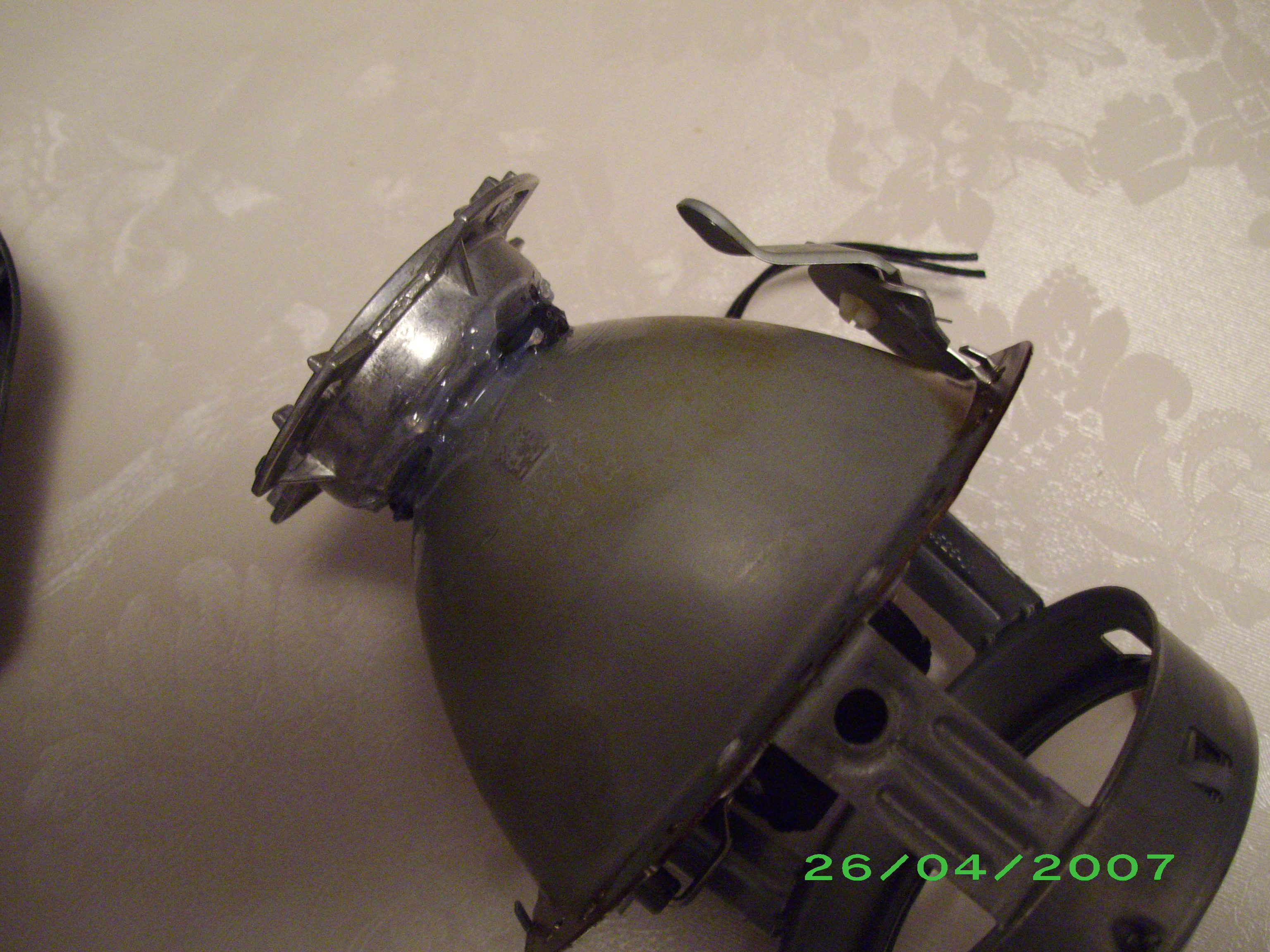

Заметьте – отражатели не айс, и моя, и у донора
В общем отмыл я все что можно, собрал все на место – кроме стекла, получилась такая красота:

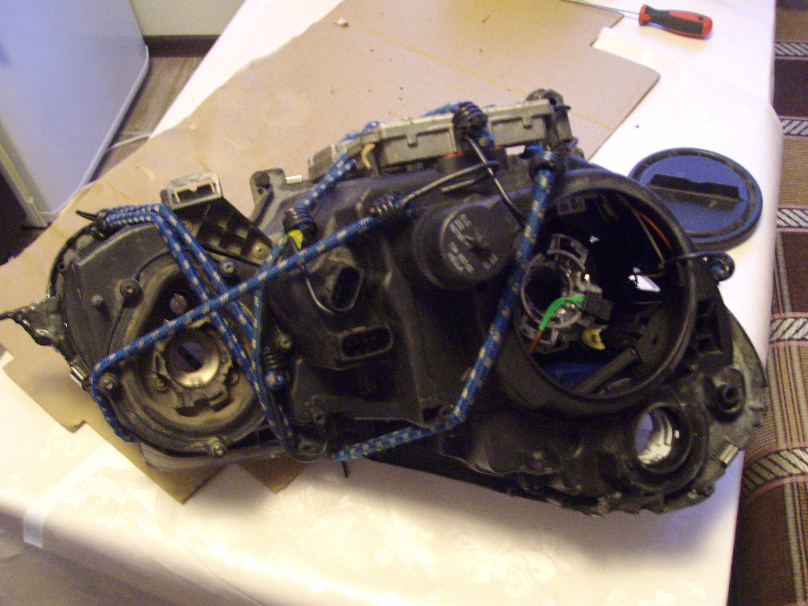

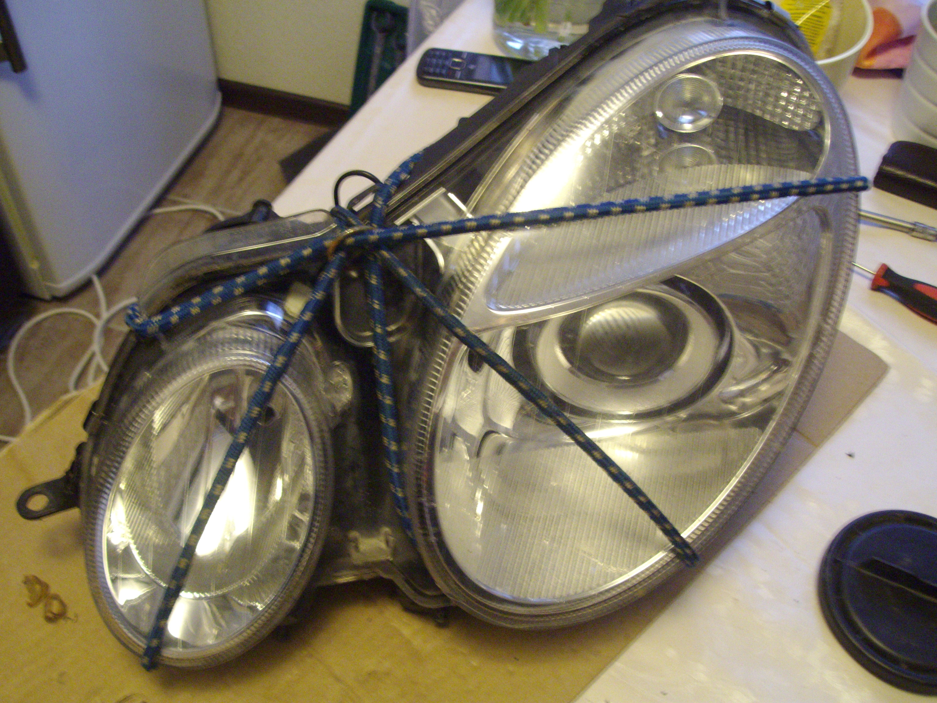

Сборку левой фары я заснял
Прикладываю (чистое) стекло к фаре, обмотываю стягивающей резинкой - со всех сторон, чтобы стекло было как бы под давлением
И кладем в ящик
Обратите внимание, напротив дырочки для фена перегородка из картона - чтобы горячий воздух равномерно распределялся по всему ящику, и не дул в какое то одно место фары
снова все заклеиваем и ждем пока в течении 50 мин фен греет фару
Затем опять в перчатках достаем горячую фару - аккуратно по всему контуру пассатижами прижимаем стекло к корпусу - оно еще немного сядет
После ждем пока фара останет, снимаем резинку, и фара готова к установке на авто

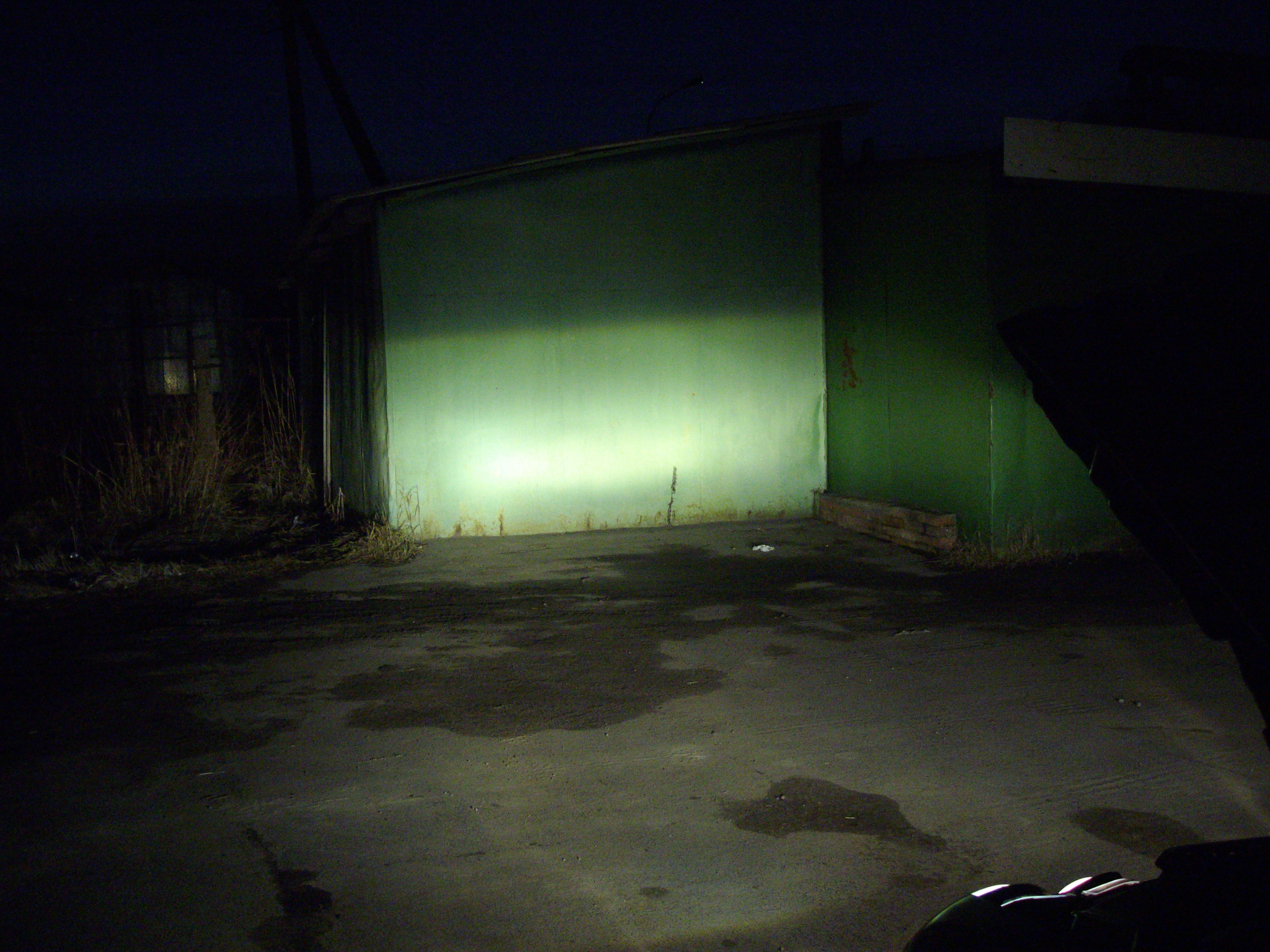

Проверил фары на активации, дождался вечера и нашел место для настройки фар. Для критиков выкладываю свет на стене
БЛИЖНИЙ
ДАЛЬНИЙ
