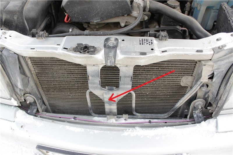

Сегодня на скорости 100-140 км.ч заметил как под действием ветра приподнимается левый передний уголок капота. Вышел подергал рукой. Та часть капота которая над левой фарой играет. Что делать? куда смотреть? Нужна регулировка?
orkhan81Автор темы
Цитата: Pavel0861 от 13 марта 2014, 22:01:34
https://w202club.su/index.php?topic=7505.0
а что такое пенек?
И затягивать надо гайку которая прямо за облицовкой?
Отпустил гайку, нажал сверху и затянул.

Не получилось. Ослабил болт. Нажал что было силы на панель и снова затянул болт. Без изменений. Что еще можно сделать? Можно каким-то образом опустить замок ниже?
или же еще что-то?

Подскажите - чтобы отрегулировать высоту пенька - поднять вверх - открутил видимую верхнюю гайку - а вот к нижней никак добраться не могу...
Заранее спасибо!
Как я помню, видимая - это контрящая гайка. То есть, ее надо ослабить, а потом выкручивать или вкручивать "пенек". Нижняя гайка приварена к кузову, не надо до нее добираться.

Павел благодарю за ответ! Увы, не получилось у меня "сдвинуть с места" этот пенёк. Плоскогубцами аккуратно влево-вправо - не сдвинулся. Наверное за годы прилично "уселся" пылью дорог...
jk18, купи пару новых, а этот залей вдешкой и выкручивай. вообще капот не должен играть в этом месте в принципе, ни от ветра ни вообще ни как, наводит на мысль смены сего дивайса. или я что-то не понял по описанию проблемы. можешь видео выложить самого сабжа?
