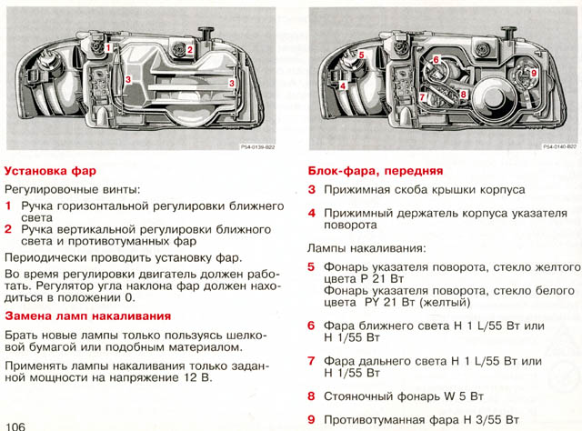

Всем привет! у меня машина доресталинг, после ДТП приобрел на разборке 2 фары рестайлинг! После установки дальний свет и птф как бы поменялись местами, как бы это исправить, поможет ли замена разъема? кто сталкивался? заранее благодарю :bz:

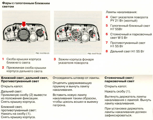

У тебя все нормально, у рестайловой фары дальний ближе к радиатору, а ПТФ - под ближним светом.
Arman, было такое - включаешь птф - светит дальний - т.е. по лампочкам - дорестаил, но у рестайла ближе к капоту дальний свет. видимо косяк какой-то, но не единично.
6eJIbIu, сделай фотку с включенными птф.
Arman
#3
Жень, вроде как то так должно быть.
Дорестайлинговая оптика
Рестайлинговая оптика

6eJIbIu, исходя из твоей фотки- не верно у тебя работают фары, посмотри внимательней мои фотки (касаемо рестайловой)
Сверху-ближний, снизу-ПТФ. ( А дальний верно работает)

все верно вы говорите! это моя ошибка, перепутал с дорестайлинговой фарой! исходя из вашей схемы у меня все работает верно! но все равно интересно почему же немцы все поменяли полностью??? есть у кого нибудь соображения
6eJIbIu, тема исчерпана. у тебя все работает нормально.
дальний свет на до-фаре - никакой из-за этого ее перенесли и сделали по факту прожекторной(рестаил) стало лучше.
Arman, возникали темы на форуме, и народ переставлял пины в разъемах дабы в рестайлинговой фаре дальний был именно ближе к капоту - видимо фары были китайские.
