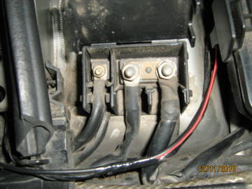

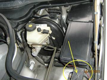

А фото этого места,этих проводов,кто нибудь может выложить?  :de:

Дима до гаража доберусь ток завтра - могу сфотать ,седня по морозу такому чет не в кайф.

Цитата: Дмитрий 585.67 от 30 января 2014, 13:28:11А фото этого места,этих проводов,кто нибудь может выложить?
JekaVlasov
Старый...но ценный!
Тезка,БОЛЬШОЕ РАХМАТ!  :bz:
SelimАвтор темы
Да-да, именно эти провода, только у меня их 2.. Толстый и потоньше.. Наверняка толстый и будет плюсом? И , если знаете, через какой провод можно подписать ? Через прикуриватель не получилось( не реагирует совсем

Цитата: Selim от 30 января 2014, 19:11:22если знаете, через какой провод можно подписать ?
Самый лучший вариант это снять подцепиться к клемме в районе педали газа, со стороны улицы. Там пластиковый колпачок, его снимаешь и цепляешься, минус я лонжерон цеплял.
К клеме в этой коробочке подключай, открывай багажник. А там уже АКБ подсоединить можно.
