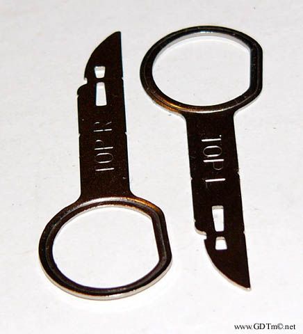

как снять оригинальный магнитофон

Можно и от обычных магнитольных ключей сточить так как на фото и все снимешь

ВладиМерс
                 ...секёшь-мерсоводы подсказали, а я подтверждаю: лучше, чем пилка для ногтей для этого инструмента ещё не выдумано
                                    (если в мафоне есть два паза в нижних углах, а не 4 дырки- суй пилку по очереди в каждый паз и тяни мафон на себя)
МЕРС и в Африке MERS
pvv001
На форуме была ссылка на фото таких ключей в размере 1:1. Я себе вырезал по фотке два съемника из бонусной карты одного известного магазина бытовой техники(где и брал новую магнитолу). Снял за пять минут :)

Цитата: pvv001 от 30 января 2014, 20:04:25На форуме была ссылка на фото таких ключей в размере 1:1. Я себе вырезал по фотке два съемника из бонусной карты одного известного магазина бытовой техники(где и брал новую магнитолу). Снял за пять минут
Фото было на сайте GDTM'ма уже лет 10 наверное все пользуются, первые версии вырезали из компакт дисков и линеек :-)
