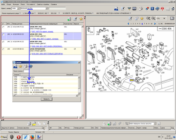

Цитата: Dimonchik123 от 14 января 2014, 12:35:30
Сейчас глянул 018 545 03 32 и 018 545 02 32 абсолютно одинаковые блоки, так что должно все было завестись с первого раза
Теперь осталось посмотреть, что должно стоять у вас.
а что надо для что бы посмотреть что у меня должно стоять ?
если вин то вот WDB2020181F161751
Цитата: igor3912 от 14 января 2014, 12:41:28что у меня должно стоять ?
Он и  должен у вас стоять или такой же как мой, так как они идентичны, просто была замена номера
