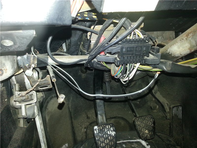

Уважаемые .... разобрал кожух под рулем ... и вот какая картина ... может кто подскажет откуда мог отвалиться провод ? серый с черным в смотке ... не понятно ...
