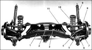

Berikk
Цитата: Руслан У. от 24 января 2014, 06:11:32Расположение, чтобы глянуть их состояние)) И за номерочек буду еще больше благодарен)
на картинке выше стойка идет под номером 9
вот на нем втулка расшатывается, зря только заменил, от мороза стойкам пришел кирдык, стояли заводские теперь надо к весне менять, пока б/у оригинал поставил
Руслан У.Автор темы
Если я не ошибаюсь они у меня шли не съемные с амортизатором. Значит амортизатор под замену?

Berikk
Цитата: Руслан У. от 26 января 2014, 09:16:53Значит амортизатор под замену?
ну кто то говорит что их надо вместе с амортизатором менять, мои сервисены которые бывшие сотрудники официалов, сняли втулку и запрессовали новую, номерка нет
