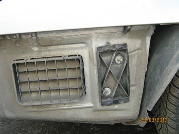

Ничего там сложного нет. Есть боковые пластиковые направляющие (на фото), которые можно отрегулировать и посмотреть ответную часть, чтобы целая была. У меня тоже одна сторона провисала, снял, поднял выше крепление и все стало на свои места.
Остальное если кузовня не подмята, должно встать.
Если внутренние крепления повреждены, то бампер на выброс.
Там все пластиковое.
Dimonchik123, эти крепления регулируют только высоту посадки. А тут речь о тот, что корма уехала в бок.

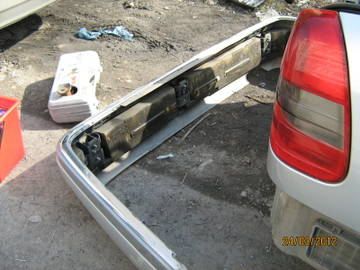

vofkoАвтор темы
Со стороны утопленной
Со стороны выпирающей
Угол со стороны утопленной
Угол со стороны выпирающей
Со стороны выпирающей конец бампера у арки не доходит до идеальной состыковки с аркой миллиметра 3-4, когда со стороны утопленной все норм.
При этом четко сидит на креплениях.

Регулировка глубины боковой посадки не предусмотрена конструкцией.
Во-первых, при установке бампера, попали в направляющую?
Во-вторых, снимать, проверять направляющие. Возможно поломаны.

Цитата: vofko от 25 декабря 2013, 11:36:46четко сидит на креплениях
железо пострадало при аварии? могу предположить, что крепление бампера, те, что с 5-ю болтами сдвинулись, нарушив место их первоначального положения, или как сказал Мартиросят возможно не попали в направляйки или вообще лопнули направляйки...(было такое у меня, одна направляйка сломалась на 2 части при аварии). Смотри внимательно целостность всех креплений в первую очередь на самом бампере, и если железо было вмято, может не дотянули...

Цитата: vofko от 25 декабря 2013, 16:20:46Видимо надо разбирать полностью бампер
а на снятом бампере с обратной стороны визуально крепления не сдвинуты(не нарушены?)? может сдвинулись направляющие боковые? по фото по углам бампера никаких отлчий. ближе к рылу, да заметно, не сильно
