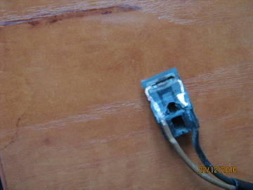

Работают по принципу обогреваемых боковых зеркал, то есть при определенной температуре греют форсунку. Но есть одно "НО"...они имеют плохую привычку перегорать, не предупредив вас об этом :hihi:
Вот что с ними происходит ,
Как видим выгорает сам обогреваемый элемент и приходится покупать вот такие детальки

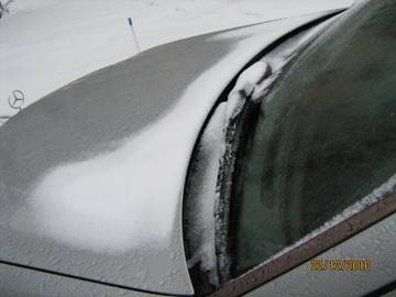

И тогда наслаждаемся омыванием стекла даже в холодное время года. Вот фотка до установки данных штучек
А вот уже после :good:
