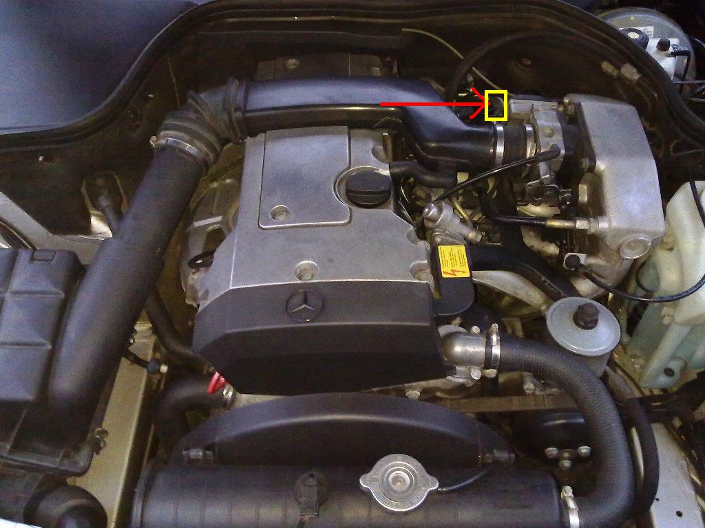

Цитата: АлександрВолгоград от 25 ноября 2013, 14:04:33клапан присутствует вообще?
что за клапан? где он находится?
есть он у тебя раз становится тугой после нескольких нажатий,я имел в виду про него :)
клапан есть, проверили вроде работает!
