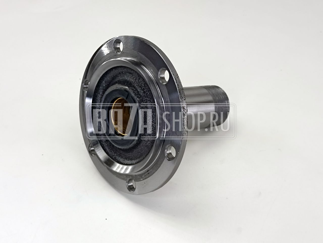

Цитата: TCooper от 19 ноября 2013, 19:36:57sanya1314761, Есть цапфа, и ступица есть. В ступице - отверстия под колесные болты, в цапфе - под болты крепления суппорта. Датчик АБС также вставляется в цапфу.
Цитата: sanya1314761 от 19 ноября 2013, 19:42:50Сзади нет цапфы. Цапфа спереди!
Цитата: TCooper от 19 ноября 2013, 20:33:18sanya1314761, спереди поворотный кулак, ок. Как называется деталь, куда вставляется задняя ступица?
Цитата: sanya1314761 от 19 ноября 2013, 20:48:28Эта деталь называется задний поворотный кулак, роль цапфы играет полуось. Спереди это тоже поворотный кулак с цапфой, ок.
Цитата: TCooper от 19 ноября 2013, 21:29:20Роль цапфы сзади играет в данном случае шлицованная часть наружного ШРУСа. Разобрались вроде.
То о чем вы спорите
sanya1314761
Цитата: Gins от 20 ноября 2013, 09:11:31То о чем вы спорите
Что такое цапфа я и так знаю. Но за фото спасибо.
wdb2021251f087136
Gins
Очень рад за вас! Пожалуйста
TCooper
Напомню, что у нас заднеприводные автомобили. Цапфы спереди нет и быть не может. Картинка от УАЗа не к месту. Роль цапфы сзади у нас выполняет наружный ШРУС, уже как бы разобрались.
