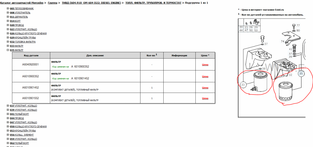

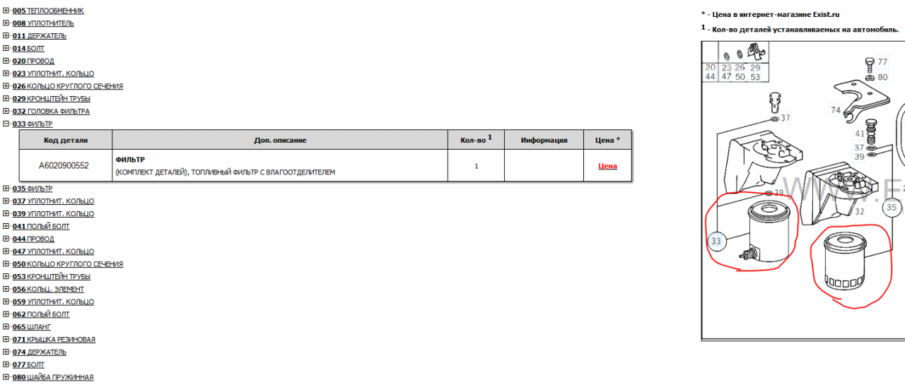

Помогите пожалуйста выбрать топливный фильтр, exist немного заставил призадуматься, предложив сразу несколько вариантов. Насколько я понял, судя по схема применимо 2 типа фильтра - с влагоотделителем и без?
Первый соответственно дороже. Какой лучше взять?

бери один из них . просто один со сливом воды ...
Эфиоп
Если намерен проехать на этом фильтре до луны бери в влагоотделителем.ИМХО нет смысла переплачивать если заправляешься на норм заправке и меняешь его с каждой заменой масла(через 8000 тыс.км)
