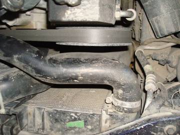

 Короче говоря произошел сей казус..Ехал сегодня скажем динамично , смотрю температура поползла выше середины +четверть почти , что для моего мотора редкость.Врубил печку на всю , остановился и полез под капот.Картина не веселая, все в антифризе! Хоть шкиф и протер в патрубке хорошую борозду, струйка при надавливании была как из шприца без иглы..уровень не успел сильно упасть а температура поползла я так понял из-за разгерметизации системы.
Думаю что из-за подушки двигателя! Двигатель ходит чуть в сторону при прогазовке.
Кто что думает? Может кто сталкивался с таким?

 Один зажим крепления радиатора слетел , радиатор болтался и патрубок касался шкива гидрака...плюс подушки просят замены.

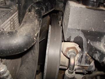

Думаю что подушки не виноваты. Смотел на своей машине. Расстояние между шкивом и патрубком довольно большое, ладонь свободно проходит. Для наглядности сфоткал.

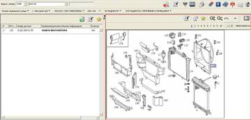

Прошу прощения за оффтопик, а номер диффузора вентилятора не подскажите? Заранее благодарю.

Двигатель на моём авто 202188, номер кожуха вентилятора A2025054155. И на 202128 номер такой же.
