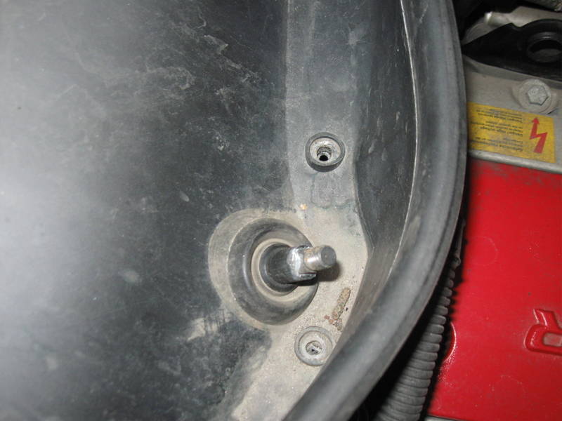

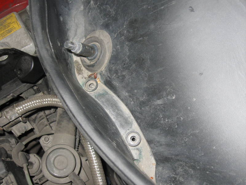

откручиваем болтики  4 штуки под номером 5 вот они
и когда все откручено тянем вверх с правой стороны( жобо должно выйти из паза внизу стекла)

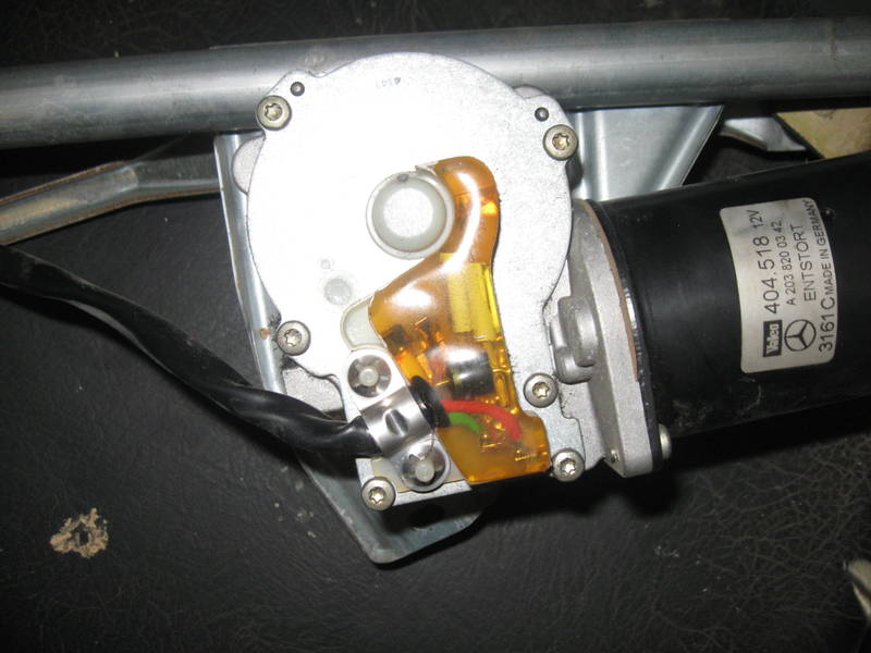

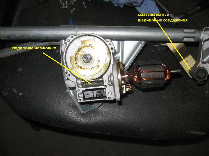

далее снимаем трапецию и для профилактики разбираем мотор смазываем чистим
потом когда все смазали собрали.далее все в обратном порядке
это делаем если дворники неправильно чистят или сбиты  были на шлицах
подключаем трапецию (штекер в разъем)вставляем ключ в замок поворачиваемна 2 положение и вкли выкл дворник чтобы он вернулся в положения покоя. снимаем  клемму и трапецию переворачиваем и выставляем тягу которая крепиться гайкой к мотору между 2-х меток(в виде стрелок) к сожелению фотка не айс. и ставим все назад.
