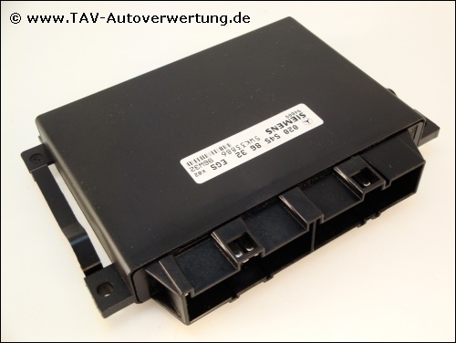

доброго времени суток. есть EGS рабочий, примерно такой
и приборка от рестайла японки. также есть карсофт ( кажеться он у меня глюкнул)  раньше карсофт работал. теперь не видит не один из блоков ( думаю проблема в юсб комп порт и или в 38 пиновым кабелем или сам мультиплексер накрылся) так вот можно подключить что то из них на столе? если смотреть по старфиндеру то во 2 колодке 30 ножка это минус 29 это плюс. 1 ножка диагностика она как раз идет на 38 пиновую колодку 10 ножка. вожможно такое подключение?

по схеме плюсы и минусы подаешь и диаг линию - и вперед... мона юзаь отдельный кабель 3 банана от 124...

походу мой кар софт наи....я подключил 1 разьем EGS на 11 разьем кабеля OBD II. питание на 29 разьем EGS и 16 разьем кабеля ну и минус 30 разьем и 4 и 5 разьем кабеля. установил новые дрова на VCP. на карсофте 4 раза мигает желтая лампа K с интервалом 7-10 сек .  а потом на 2 сек становитля тусклым и все.  есть ли схемка карсофта7
