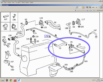

#23
Возможно патрубок обратки с печки течет
yof
Цитата: Dimonchik123 от 29 ноября 2013, 07:56:46Возможно патрубок обратки с печки
подкрутить, подтянуть? или замена?
Цитата: yof от 29 ноября 2013, 08:06:36подкрутить, подтянуть? или замена?
Смотреть однако надо ;), вполне возможно просто подтянуть
