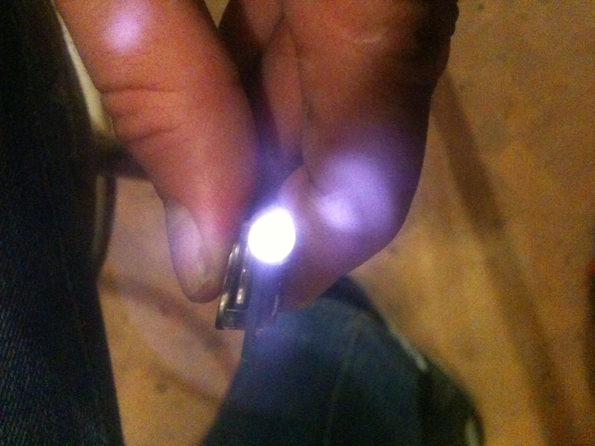

Как то поднимал тему что зеркало не срабатывает. и приходится долго и нудно нажимать кнопку на ключе что бы закрыть двери.
Поковырял зеркало все там ок.
Начал смотреть ключ, и вот что нарыл. При нажатие кнопки происхходит залипание сигнала.
Ик-диод начинает постоянно светить.
Думал что залипает сама кнопка, разобрал её полность, зажал, и получается в обход кнопки идет постоянный сигнал.
чешу репу
см плату, или кнопка коротит, похожие кнопки разборные

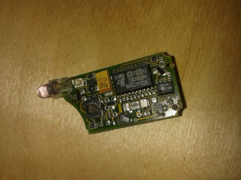

кто может фотку сделать, самой платы ключа, хочу глянуть, сравнить???

byJАвтор темы
Появилось продолжение, ключ проработал без малого 3 месяца и опять начал глючить :(
Разобрал, взял в руки паяльник и начал тыкать, помню что после прогрева работал и вот результат.
http://www.youtube.com/watch?v=PVTykQFUuYU
:cg:
глючит кварц, паяльником его поднять не могу к сожалению, нужен фен, либо у меня руки не на то заточены.
:rus_alkan:
кто подскажет модель кварца, или искать б/у ключ, переставлять, или можно новый найти!?

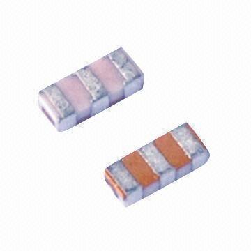

byJАвтор темы
#13
Нарыл инфы что за smd 3 pads
Производитель  JIAKANG Resonator
керамический резонатор
ищу данные по частоте  :mail1:
Поправка
Производитель  MURATA японская компания
