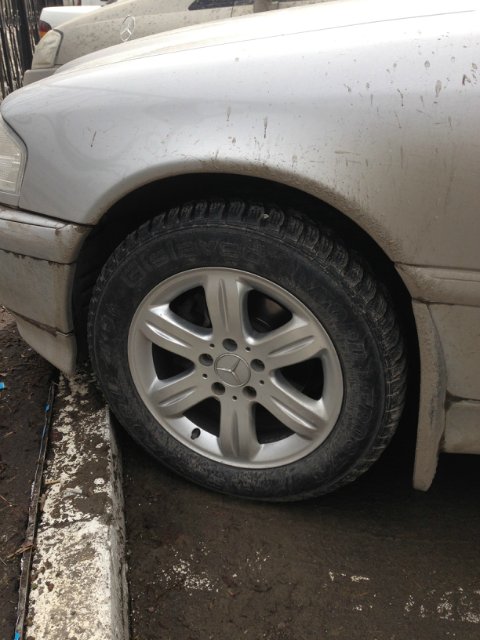

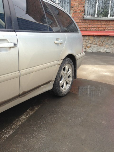

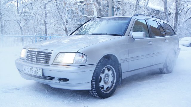

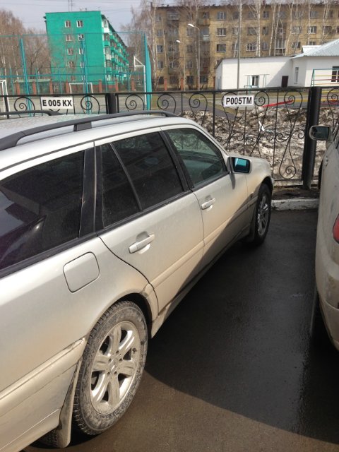

откатал 2 зимы на 215\55\16 все отлично, выглядит супер! Ставил 205\60\16 выглядит не очень красиво... нигде не цепляеет...:
205\60\16
215\55\16

sdmlcom, на фото выше диски 7J и резина 215\55 разве плохо или не правильно?
http://w202club.ru/a0308.html тут параметры дисков и резины к ним.
при 16" дисках и этом размере машина будет выше. этот размер больше подойдет для 15" дисков, хотя и он не регламентирован для нашей машины, если использовать диски 7,5J\15 то скорее всего будет в самый раз, но вылет при этом скорее всего потребуется изменить.
