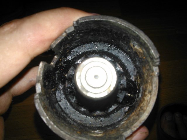

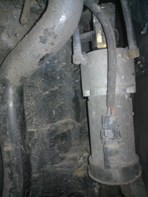

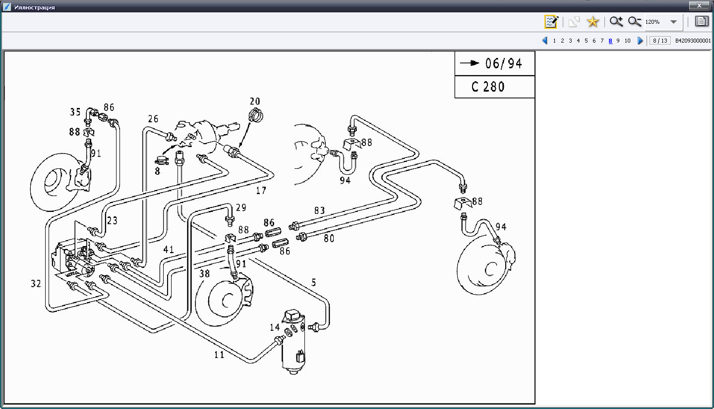

Еще раз всем привет! Из-за травмы руки не было возможности заниматься машиной) снял гипс и сразу за дело! До этого покатавшись по хваленым СТО и комп. диагностикам проблему решить не удалось!  Диагностика ругалась на неисправную помпу АСР. На мою  просьбу показать где находится эта помпа,  получал ответ мол в гидроблоке АБС+АСР, это оно и есть и только замена. Как для новичка-автолюбителя (отъездившего зиму без антибукса и абс) я начал поиске этого агрегата! В процессе поиска погуглив и почитав форумы о характерных проблемах, я узнал что под передним левым крылом стоит электромоторчик подкачки АСР, которого у меня по словам мастеров НЕТ! Не ругайте сильно, но заверившись словами спецов я уверенно думал что у меня нет этого моторчика, вот за что и стыдно) особенно про чушь которую я писал постами выше! В ЕРС во вину авто моторчик имеется, плюс совпадало количество тормозных  трубок на схеме и у меня. Где 2 трубки уходили в крыло!
Вот тут и стало все на свои места. Теперь задача снять моторчик и нести знакомому прапорщику на ремонт!)
А теперь если кому-то интересно небольшой фотоотчет о проделанной работе:

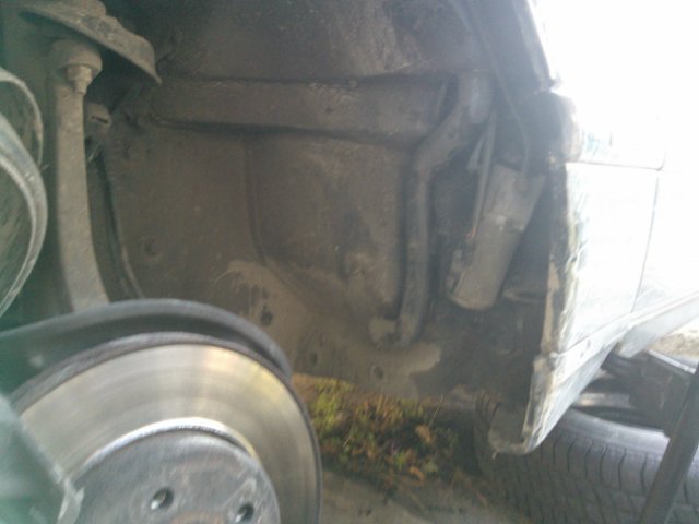

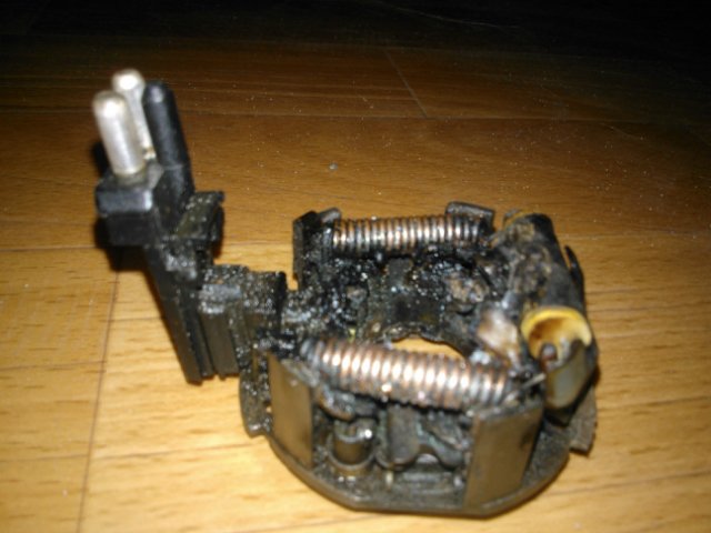

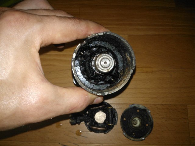

Писать много нет смысла и так многое понятно по фоткам. Снять переднее лев. колесо, под пласт. локером в задней части крыла находится наш элмоторчик. Надо снять разъем проводки и открутить 1 болт на 10 сверху. Моторчик снизу и сверху держат резиновые упоры. Вынимаем, откручиваем 2 штуцера, один на 12, другой на 11 (20 лет никто не снимал). Лучше первым открутить левый штуцер что на 12, т.к. эта тормозная трубка не дает ему хода. Правый штуцер можна откручивать держа в руках моторчик. Жигулевский штуцерный ключ не пройдет, там угол 90 градусов и трубки толстые! Залил вдехой на ночь, купил клещи типа трубные и с утра открутил  без проблем. Плюс 2 заглушечки надо, я взял просто 2 шлангочки по диаметру и закрутил в них болты. Тормозухи в насосе реально капли.  Подали питание на моторчик, не жужит. Вскрыли а там пипец, якорю хана (по фоткам видно) сгорело все, или замыкание либо тормозная просочилась. Все загажено, на обмотке лака нет, втулка заклинела лет 5 наверно назад. Моторчик по типу такой же как и в печки.  Короче вердикт искать на разборке.
