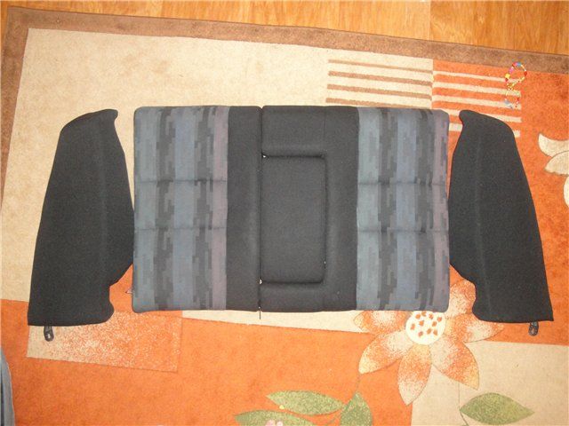

парни привет!!!! подскажите пожалуйста...как снять (опустить) боковинки задних сидений??? мерс 1994 г.в. w202

 Kliment73-  Брат я со спинкой и сидушкой разобрался у меня спинка с багажника снимается, меня интересует 2 боковинки узенькие, они откидываются или их надо откручивать???
ura_ksk, у меня откидной диван.
Именно сняв сидушку увидишь по бокам болты крепления узеньких боковинок.
Я правильно понял, это те боковые уши которые практически контактируют с дверной обшивкой?
Вот фото.
По бокам эти части. И на них внизу видны крепежи
Откручиваешь болтики и сдвигаешь вверх и снимаешь

Открутив снизу болты! Далее снимается поднятием вверх! Тянуть на себя не надо. Уши можно сломать.
