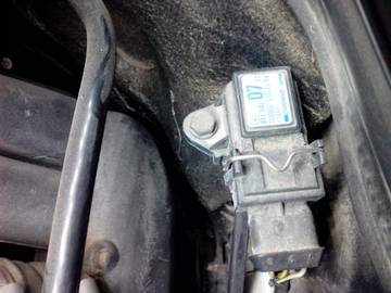

a139st
Смотрел на своём авто. Он идёт на этот датчик.  Извиняюсь за качество, снимал телефоном. У меня авто на механике.

goa461Автор темы
На этот датчик должно идти с впускного коллектора,с лева есть выход на коллекторе.
