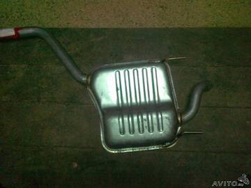

 Парни не создовая новой темы отпишусь по теме. Накопал вот -   Звонил продавцу - ответ таков: дорест , Польша ,качество очень хорошое ,ему не подошел т. к. у него рестайл  .Ценник - 1 к. р. Может кого заинтересует!
Старый...но ценный!
Цитата: JekaVlasov от 26 июня 2013, 18:00:33ему не подошел т. к. у него рестайл
Что рестайл, что дорестайл - ремонтная задняя часть одинаковая для С180. Номер A 202 490 01 15

я б взял за тыщу прозапас  :D
Боюсь, польский сгниет в гараже - поставить не успеешь  :D
JekaVlasov
Ну думаю кому край нужон - то можно на годик поставить
Старый...но ценный!
Викинг
Оригинальная задняя часть очень редко прогорает...
