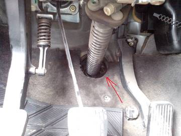

Какой резинки не хватает на рулевой колонке. Фото есть.
Автор Добрый, 25 июня 2013, 01:46:44
ДобрыйАвтор темы
Давно меня мучили посторонние шумы в салоне. На днях твердо решил найти их происхождение.
Долго ли, коротко ли...
Короче, вот!
Догадываюсь, что здесь должна быть какая то резинка.
Прошу помощи! Расскажите что к чему.  :de:

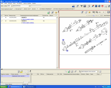

dimonchik123, спасибо тебе! Если не затруднит, уточни WDB2020181A349162.

Цитата: Добрый от 25 июня 2013, 22:45:58А кто нибудь менял эту резинку? В каком месте рулевую колонку раскручивать?
Не разбирал сей девайс, но думаю надо открутить рулевую колонку с салона, то есть как бы вытащить то, что указано на схеме в посте №2

5 месяцев висела эта резинка у меня в гараже.
А все это время вместо нее был заткнут кусок тряпки!  :good:
И вот она все таки вывалилась. И я засучив рукава и собравшись духом полез ставить резинку, на свое законное место.
Разобрать пришлось всю рулевую и даже открутить рулевой редуктор. Пришлось даже вытаскивать все ковры с водительского места до металла.
Ух на возился....
Так как был один сильно устал прыгать то под педали, то в яму. Делать эту процедуру одному сущее мучение!
Позже скину картинки где крутить.

Цитата: Добрый от 01 ноября 2013, 23:53:54Разобрать пришлось всю рулевую и даже открутить рулевой редуктор. Пришлось даже вытаскивать все ковры с водительского места до металла.
Денис, а зачем редуктор откручивал? Там все становиться и так.
tsepi4
Цитата: Dimonchik123 от 25 июня 2013, 06:36:10
Либо та, либо другая. Зависит от ВИНа
их там было минимум два варианта точно большая и маленькая!
Проще наверное поменять со стороны рулевого редуктора, как Добрый сделал.  Разбирать все вокруг руля и потом собирать педантично все обратно - не хватит нервов)))))

Цитата: tsepi4 от 02 ноября 2013, 01:16:27Проще наверное поменять со стороны рулевого редуктора, как Добрый сделал.
А если там 112мотор?  ;)
