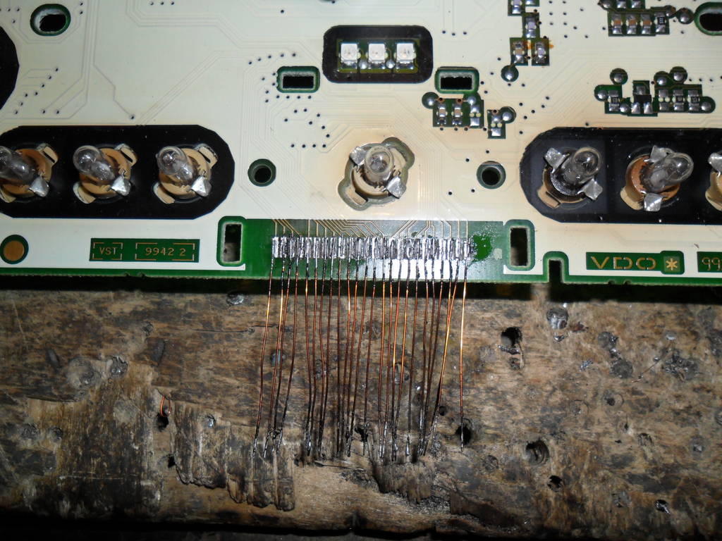

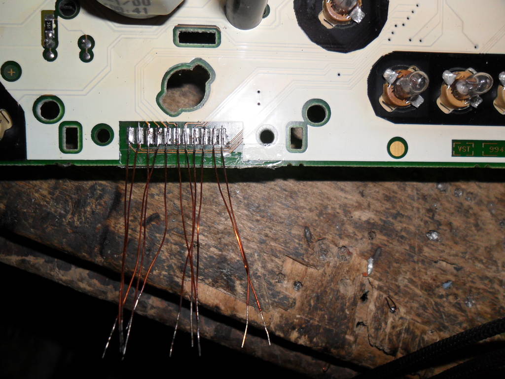

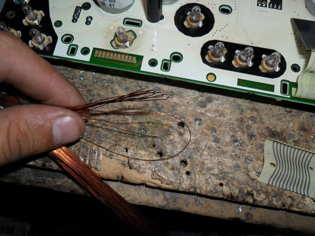

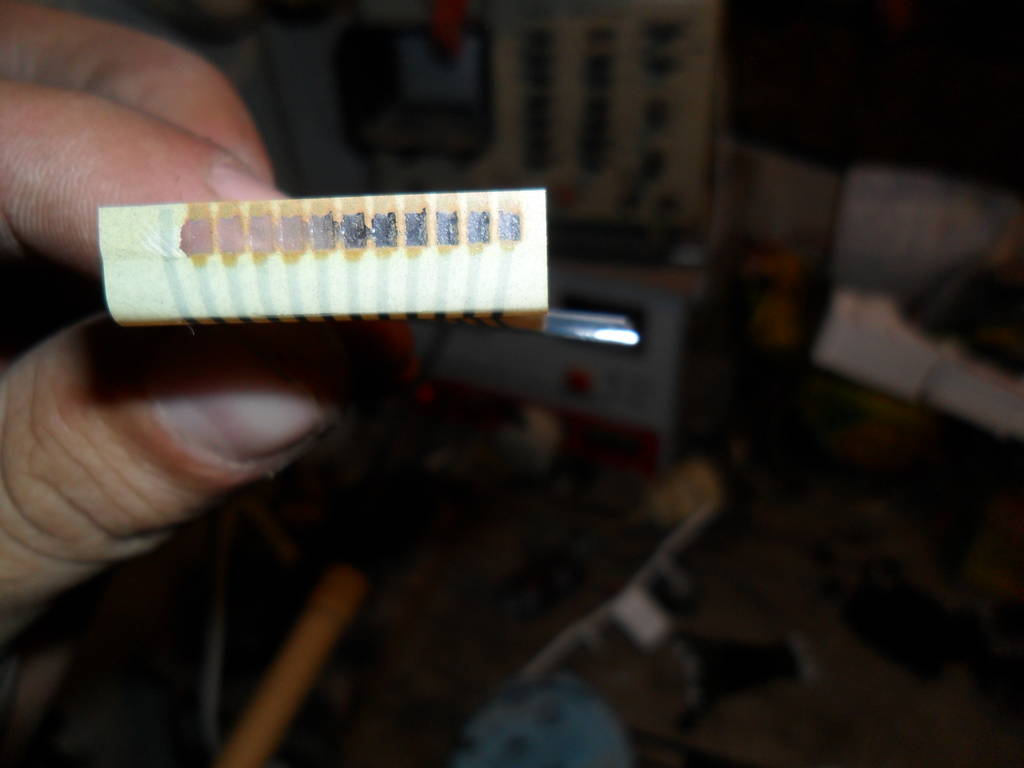

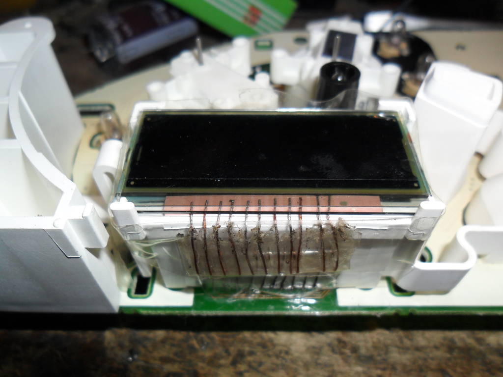

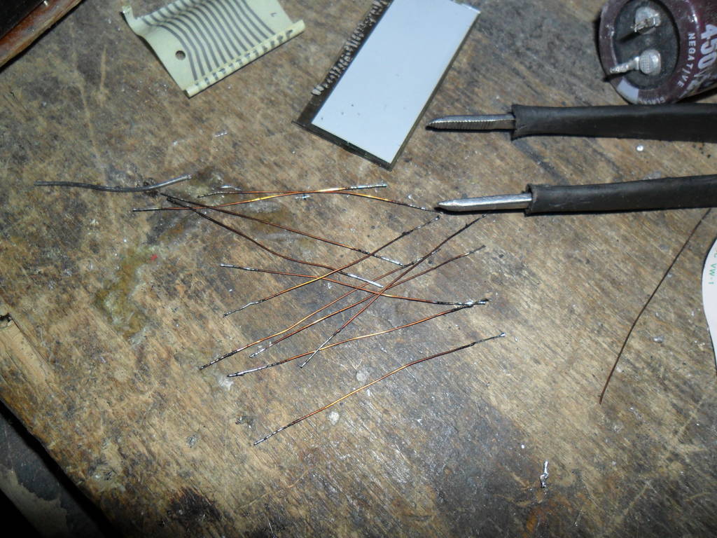

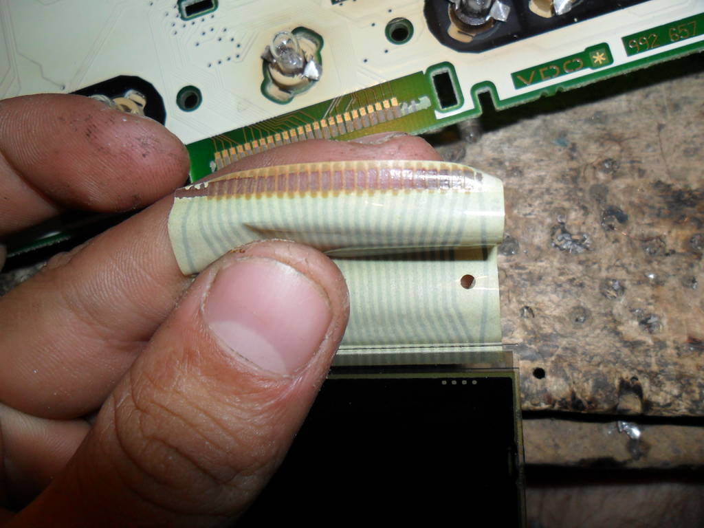

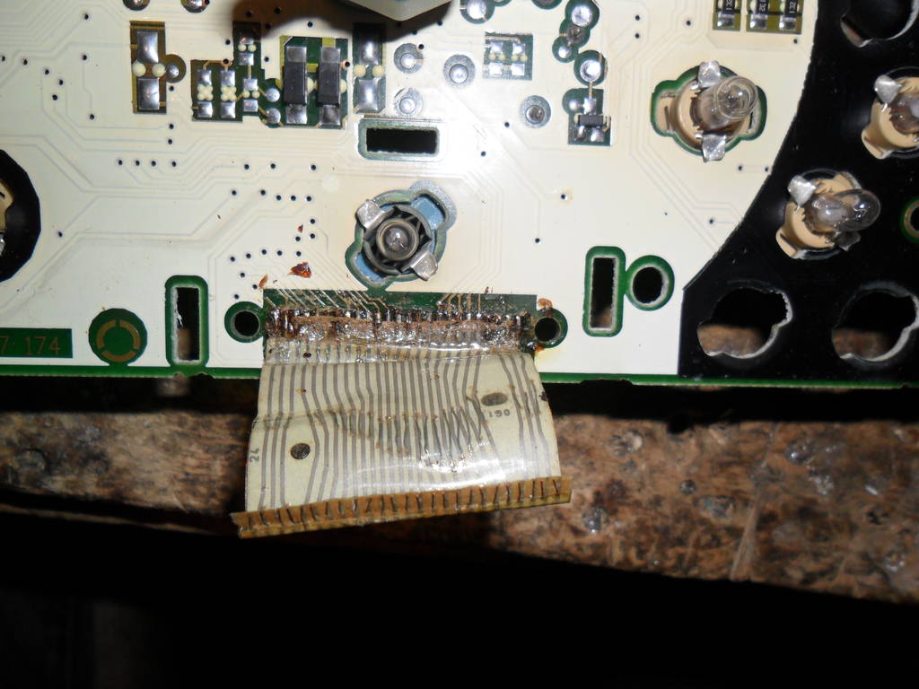

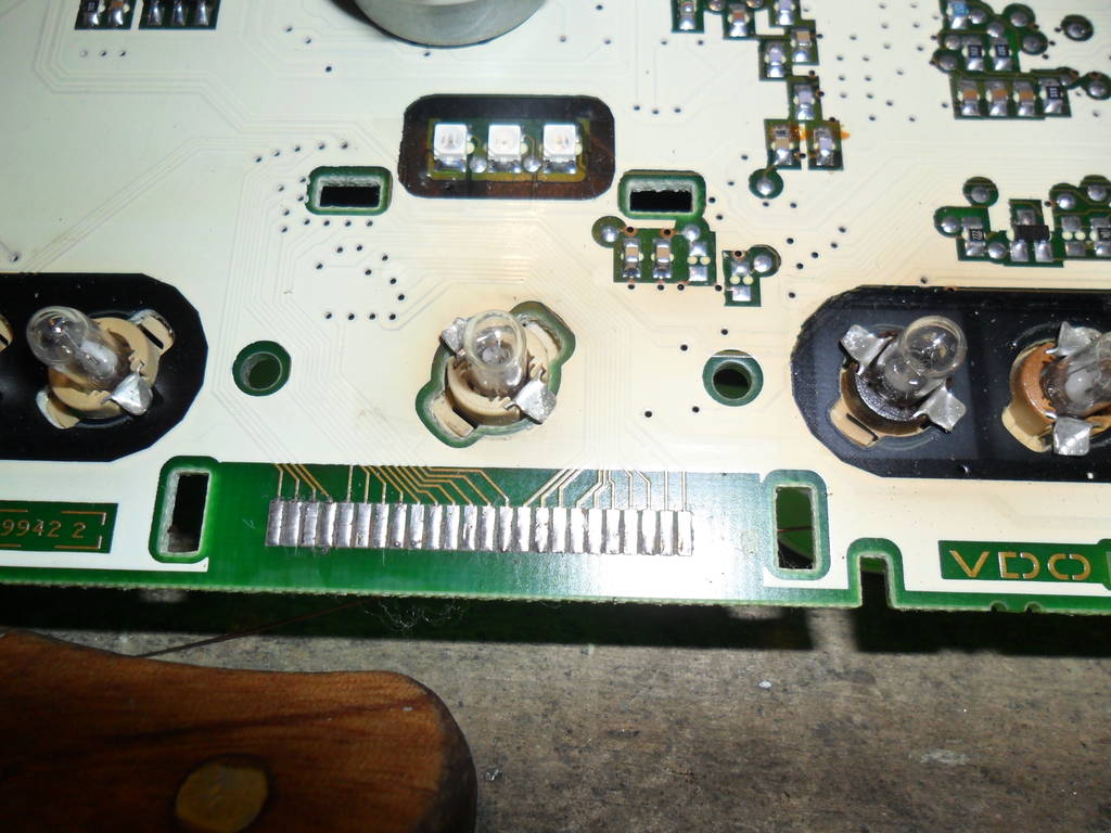

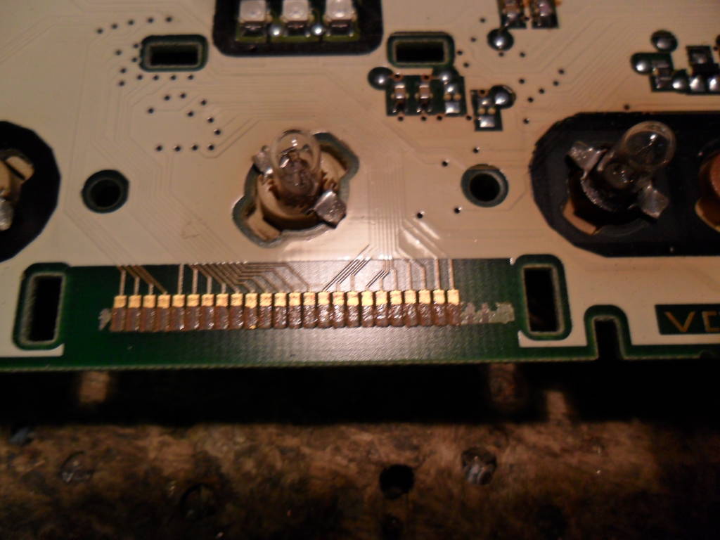

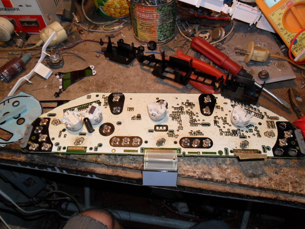

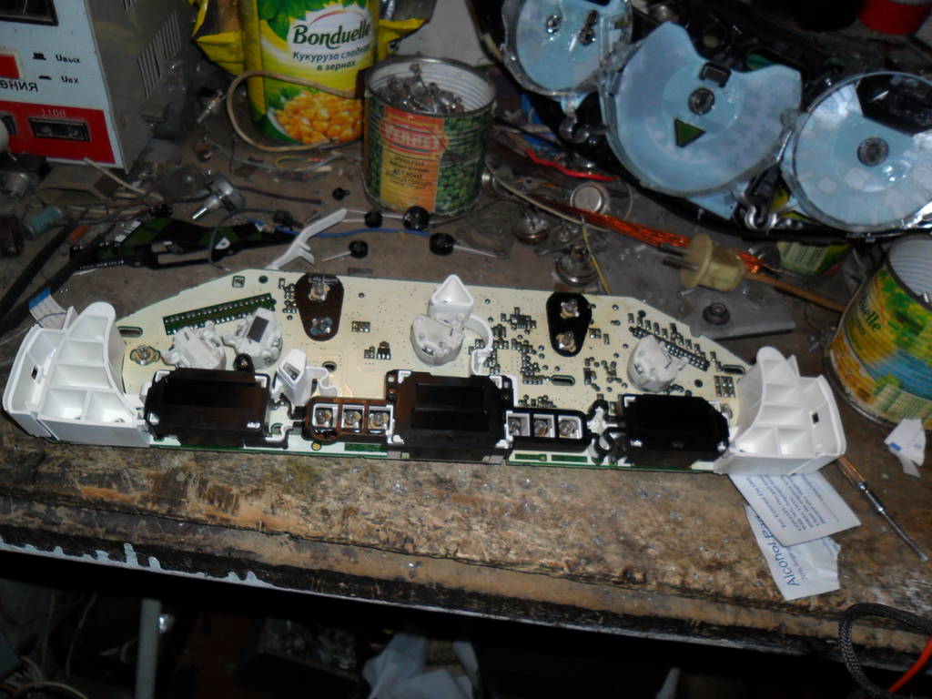

немного истории.  купил друг недавно мерсика он тут на форуме (Фарход). с проблемой черного экрана(не работали индикация внешней температуры, а также суточный пробег и км в общем). Спросил меня сможешь ? ну что же пришлось согласиться думал пустяковое дело.  при разборке выяснилось что уже там прижимать нечего((( под  рукой даже и шлейфа не нашлось время 11.ночи в  магазин то уже не пойдешь)))) вердикт нужно как то восстанавливать.  до меня уже кто то ремонтировал часики и решил пойти немного по этому пути.
для этого нужно. паяльник. метр проволочки. не дрожащие руки . и Много терпения! .самого процеса разбора нет ну сбора тоже.  если есть подобная тема то мою можно удалить.

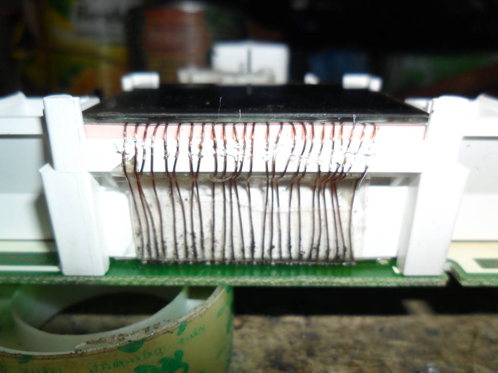

Цитата: Kliment73 от 22 июня 2013, 11:18:50кропотливая работа!!
Да уж! Сам столкнулся с такой, когда перепаивал шлейф в блоке управления печкой.
Но проводочки я наверное взял бы с изоляцией, все-таки есть опасность закоротить их между собой.
Ну а в целом- нормально! :ay:

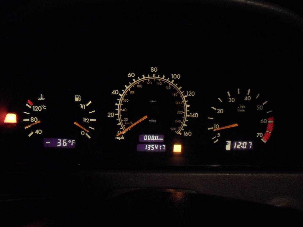

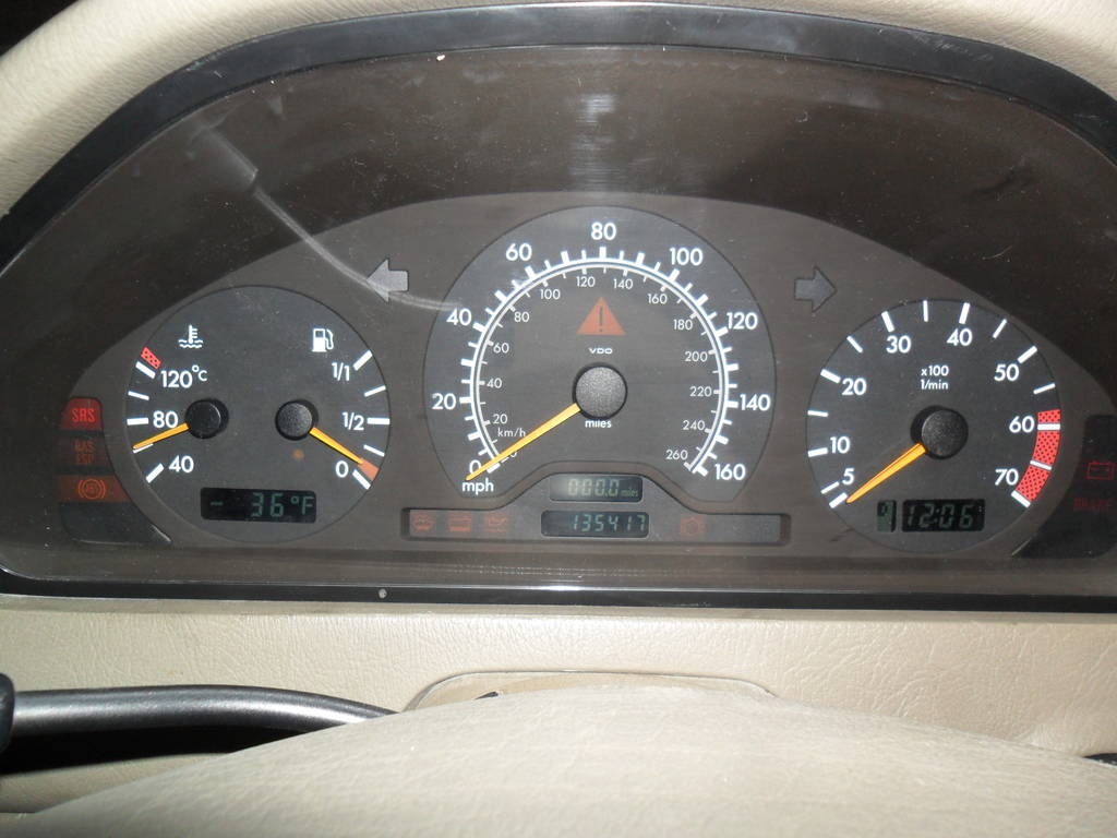

А почему температурный показометр показывает такую температуру? Датчика нет?
Всё намного проще :)

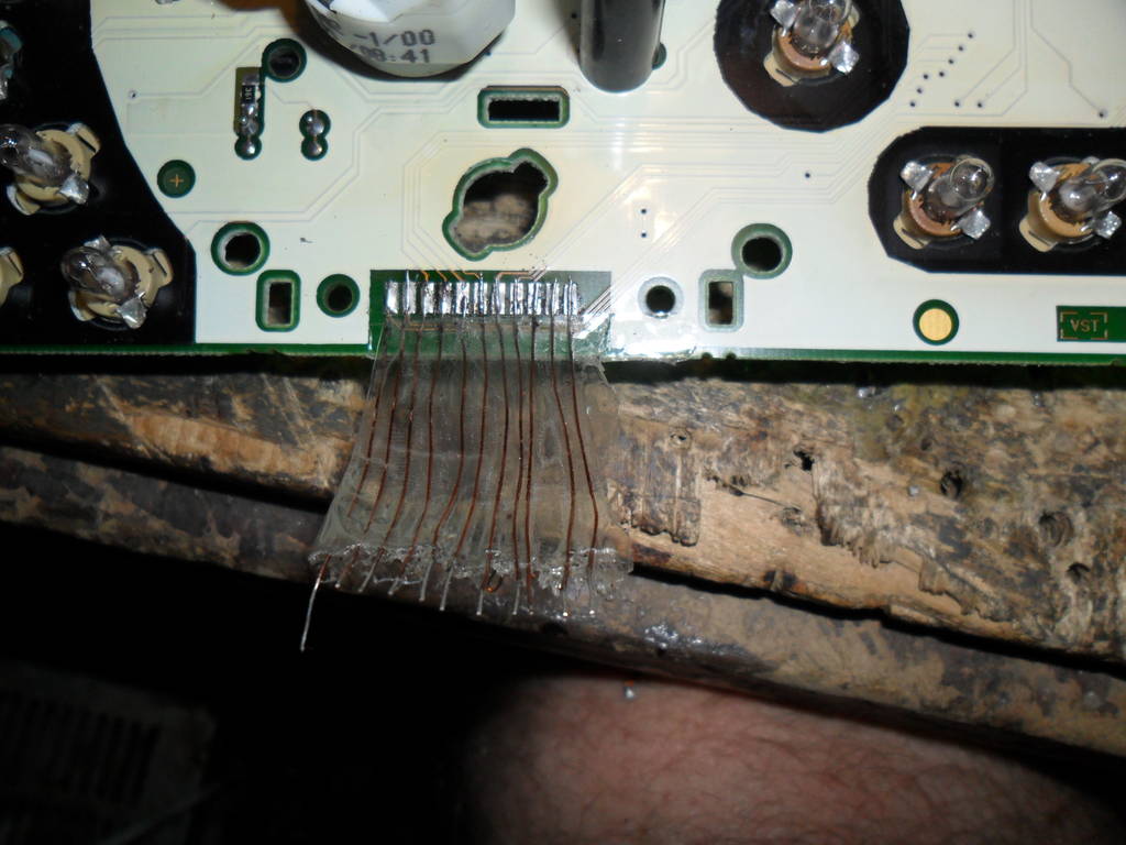

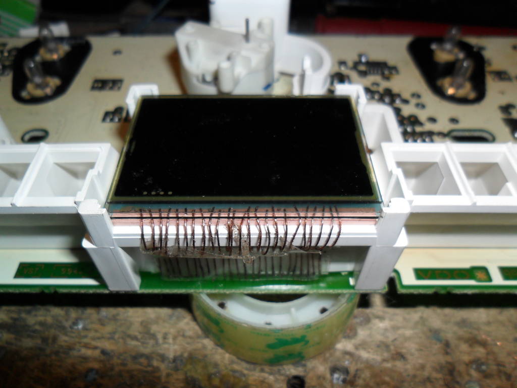

Молодец. Тоже такое предстоит, всё руки никак не дойдут.. Как закрепил провода на дисплее? Неужели припаял?
skyloordАвтор темы
они в краске были это от трансформатора. датчика покамись нету. отрезан под капотом. это следующая стадия)))
skyloordАвтор темы
#5
:hihi: провода. от температуры на скотче. а от километража припаял на пластмассу снизу.  а так они прижимаются дисплеем и черной плассмасой.
