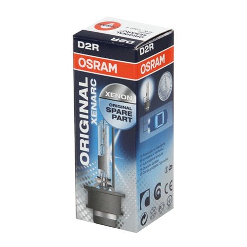

Gliese583
#8
Вероятно лампы сгорели.  вот эти  в оригинале должны стоять

Скорее всего сгорели лампы, как и сказал Gliese583.
Тебе нужны лампы с цоколем D2R.
Gliese583
Цитата: Ромати от 22 июня 2013, 00:51:55Тебе нужны лампы с цоколем D2R.
желательно philips или osram
