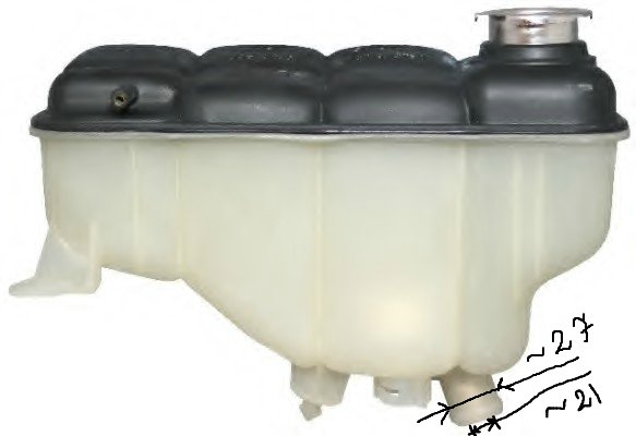

Получилась у меня незадача и вот не знаю, так и должно быть или как это понимать. Имеется значит расширительный бачок, а так же радиатор охлаждения. Но выходное отверстие из бачка, куда надо патрубок натянуть  имеет внешний диаметр примерно 27, а отверстие куда надо его подключить на радиаторе почему то только 21..... по каталогу там стоят одинаковые хомуты причем на 28-35 ..... и вот я не пойму..... там что хитрый патрубок стоит с изменяющимся размером или как вообще это понимать все? :al:
Судя по хомуту с бачком все нормально....а вот радиатор, как то не стыкуется.... правда он снят с 1.8 рестаил, а у меня дорестаил.... но.... по каталогу там разницы не вижу...

CherT, Завтра у скбя посмотрю-померю,если к тому времени вопрос не потеряет актуальности...

Спасибо. Посмотрите пожалуйста, если никто больше не выскажет идей...

Да да .... вот справа то которое мелкое сколько диаметр?

на вскидку не скажу даже, не обращал на это внимание, когда разбирал.
но что-то в голове крутится, что патрубок на оборот не вставал, когда собирал всё обратно.
машина дома, я на работе, вечером приеду, замерю.
всё таки на радиаторе уже по моему...

Ну вот у меня вот такая байда :

A 202 500 00 75 всё таки разные у него диаметры
Вес, кг0.22
Внутренний диаметр, мм20
Внутренний диаметр 1, мм25
Длина, мм540
это про феби патрубок  :cf:

Бла, ну вот нафига такое городить... ищи мне теперь патрубок хез какой.....у нас из новых аналогов нету никаких на экзисте... надо на разборку подъехать...

да, нету аналогов кроме febi, поищи на разборках.
а ориг стоит 35 баксов на экзисте)
