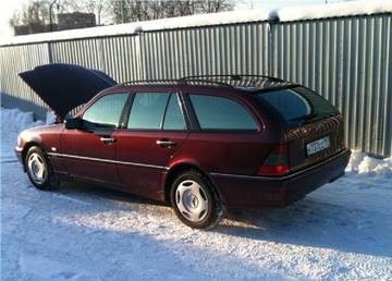

Driver-A, фотки машины нет?
DeLp!eRo, Гена  :bz:
sledge hammer, дело не в том, что дорого.. Просто не понимаю, как машина будет стоять на родных пружинах? Сейчас расстояние от арки до колеса с пачку сигарет в длину... Знать бы, что ниже будет на родных элегансах...
ЗЫ Проставки сзади единички.
значит у тебя не усиленые стоят
лучше фото сделай и прилепи сюда
АрмикАвтор темы
#6
Вот фото

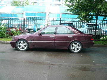

Driver-A
Вот как она теперь выглядит! Проехал вчера 1100км никакого дискомфорта от "типа" жестких пружин не почувствовал, eдет как и раньше но более уверенно из-за занижения и не раскачивается как на оригинальных по бокам!
ага и зимой днищем по все сугробам хряяяяяясь
да  :cg:
