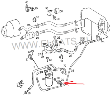

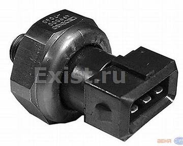

#27
Цитата: kabanchik1996 от 13 мая 2013, 22:33:33ошибка датчика давления фреона.
кстати, если датчик сдох- кондей не включится
его № A 140 830 00 72
kabanchik1996Автор темы
После сброса этой ошибки муфта включалась но на короткое время. Значит датчик цел?
