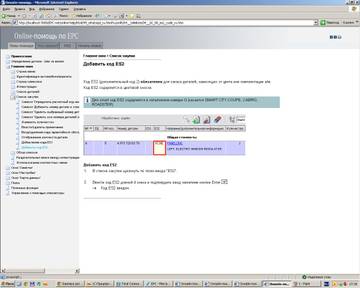

Всем доброго времени суток. Предлагаю в этой теме расписать алгоритм заказа салонных пластмасок, а также крашеных внешних деталей, кто в этом силён? Сегодня я не смог определить код пластиковой накладки порога водительской двери, до сегодня думал, что умею это делать... Цвет салона серый, код отделки 488A, но экзист выдаёт только строку 903 (см. картинку). Кто знает, как по ней выбрать правильный цветовой код? И ещё вопрос: используется ли всегда один и тот же цветовой код (4 символа) для всех деталей данного цвета?

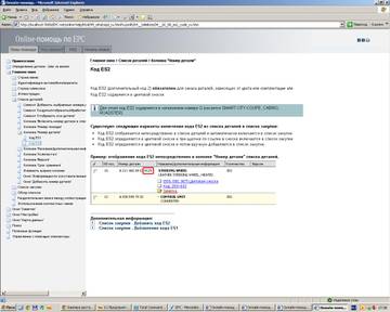

Вот что говорит ЕПЦ, но как различать эти коды я не знаю
