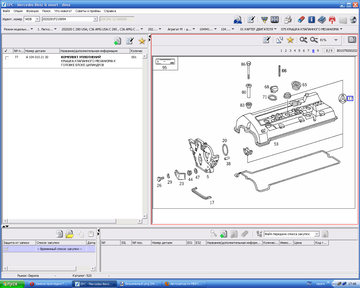

И еще вопрос что входит в данный комплект A  104 010 37 20, что можно было бы убрать из вышеуказанного списка ?
Что еще нужно добавить в данный список и какие еще будут дополнения к процессу замены прокладки ГБЦ ?

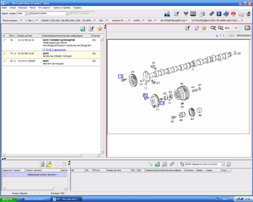

Цитата: Stare от 17 апреля 2013, 15:36:56не смог найти болты звездочек
Вот тебе все болтики, что относятся к звездочкам

Цитата: Stare от 17 апреля 2013, 15:36:56И еще вопрос что входит в данный комплект A  104 010 37 20
разобрались что туда входит?напиши..
