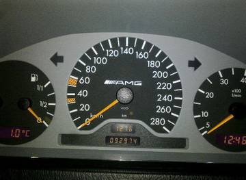

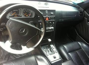

Люди добрые, нужен совет брать ли машину (конкретную). Помогите, уж очень надо!

Нечего думать-если состояние хорошее-бери бери бери точно говорю!
722.3 - очень хвалят (коробка без явных дефектов), так же и ставились 722.629-у них всем известная втулка, но зато адаптивная коробка и на борту 5 передач.
В повседневной эксплуатации с36 не особо дорог если не считать бензин. Кушает у меня лично минимум в овощном режиме 14.7  на 100км и лить нужно минимум 95 (но в рук-ве рекомендуют 98).
По поводу двигателя-сказать ничего не могу по надежности "обычный" М104-который в свое время получал звание "двигатель года" и неоднократно, но то что Stare написал про стоимость ремонта-полная правда, проще купить новый 3.6л двигатель а может и с36 целиком :hihi:  .
По поводу амортизаторов... У меня стоят родные АМГ аморты-которые на мелких кочках, ямочках, лежаках отрабатываю очень плавно и не хуже элеганса (раньше как раз на с280 элеганс катался), а вот на высокой скорости заметно становятся жесткими (какой то очень интересный эффект)!
Пружины-от обычного 210ого стоят.
Тормозные колодки обычные, а вот диски по идее должны быть амг, но есть и аналоги заменители.
Еще очень хитрый способ проверить амг машину на битость (в передней части так же и все машины с опцией "модификация кузова под амг колеса")(справедливо если не купили новое амг крыло))).
Нужно руку подсунуть под арку переднего крыла, внутренняя сторона обода арки должна быть абсолютно вертикальна (у обычных 202-х внутренняя сторона кромки крыла смотрит в сторону двигателя)
Так же к дорогим деталям можно отнести: обвес в целом.
Такого рода машины так же любят хорошие дороги, на колеях приходится ловить.
Если есть какие то вопросы-задавай

P.S. Машинка шикарная!)
