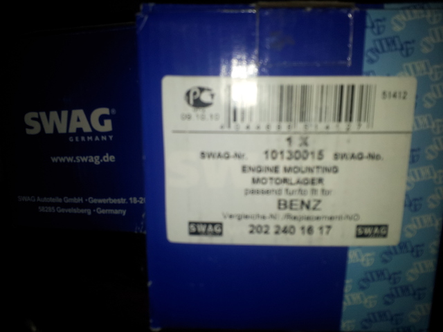

привет.  доставили мне  опоры двига.   SWAG germany. - написан.
это оригинал ?  или все же подоригинал?
Mercedes C200 / 1995 / WDB2020201A340617
Цитата: mehman от 23 марта 2013, 11:40:40это оригинал ?
Какой же это оригинал? Нет, конечно.
mehmanАвтор темы
Цитировать
хотя бы нормальная фирма? можно поставить их?
