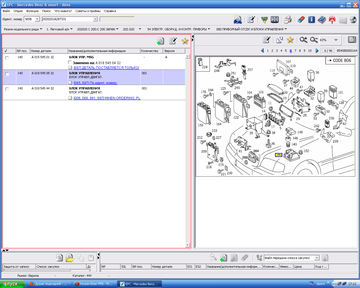

Всем здрасти! У меня 202, бензин 2л. 1995г. Навернулся блок управления двигателем. Номер МВ 018 545 11 32, так же подойдет 018 545 43 32, 018 545 44 32. Может у кого-то есть или что-то подскажите (Москва)
dm_AlexanderАвтор темы
Может кто знает подойдет ли 018 545 41 32
dm_Alexander, нужен ВИН!
vin WDB2020201A287331. А про позитивного - это к чему?

Вот блоки, которые тебе подойдут

Взял блок 41 32 завтра буду пробовать. А старый разобрали и второй месяц не могут найти транзисторы или еще что-то что отвечает за распределение зажигания на 1-4 цилиндр

Поставил вчера блок simens 018 545 41 32 и о чудо - машинка поехала. Вечером покатал, вроде, все нормально - боюсь сглазить. Остался разобранный блок 018 545  11 32. Разобрали мне его, конечно, паршивенько
