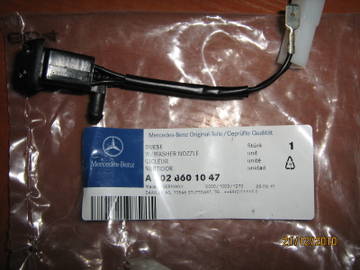

Взял родные форсунки омывателя лобового стекла
A 202 860 11 47 и A 202 860 12 47.
На фото левая форсунка (правая такая же, но толстый провод длиннее):
Большой, толстый провод это подогрев форсунки.
А что за проводочек, отмеченный стрелкой?

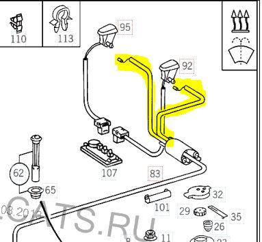

Freez
#1
подогрев для шлангов
(если ты правильно смотрел схему) этот комплект для системы обогрева стеклоомывателя, в который входят: форсунки, шланги, и бачок с кипятильником)
у рестайлов, форсунки с проводами и без полной системы.

Не всё понял. Точнее ничего не понял.
Большой провод (вилка, 2 контакта папа) втыкаю в клеммник и он питает подогрев форсунки.
А маленький провод? Там тоже вилка (1 контакт) - папа, её куда, зачем?

Freez
#5
Цитата: asnv от 10 марта 2013, 11:58:18А маленький провод? Там тоже вилка (1 контакт) - папа, её куда, зачем?
на шланг!
Цитата: asnv от 10 марта 2013, 12:01:01У меня рестайл, наверное поэтому номера и конструкция разные...
нет, ты просто купил форсунки для системы обогрева, а на рестайлах форсы идут уже с подогревом.

Я видел эту картинку. На шланге клемма нарисована, на форсунке нет. Вот я и засомневался. У меня вроде нет на шланге клеммы.

Freez
да блин!!!!!!
посмотри что входит в систему обогрева омывателя лобового стекла и станет понятно.
написал в первом посте.
у тебя есть что из этого! (кроме форсунок)

Все понятно теперь и Freez,  правильно обьяснил, что это штекера для системы обогрева шлангов, а у меня и скорее всего у тебя нет этой системы, так что это будет просто болтаться и все.  А насчет рестайла/дорестайла - тут нет разницы, есть с обогревом, без обогрева и с полным обогревом включая и шланги.
