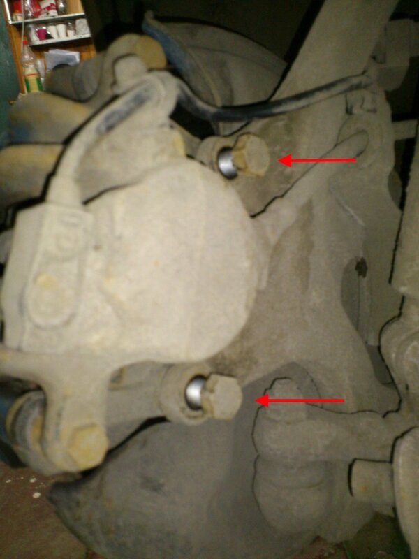

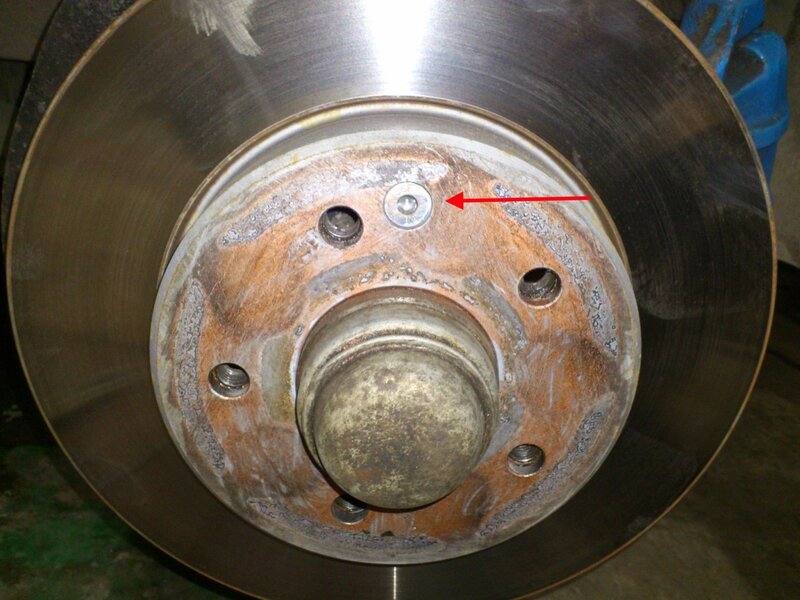

3. снимаем тормозной суппорт (надо открутить 2 болта на головой 19)
видим тормозной диск.
4. далее снимаем сам тормозной диск (надо открутить болтик под "шестигранник на 5")
5. далее нам надо снять защитный колпачок (легкими ударами, прокручивая ступицу сбиваем колпачок)

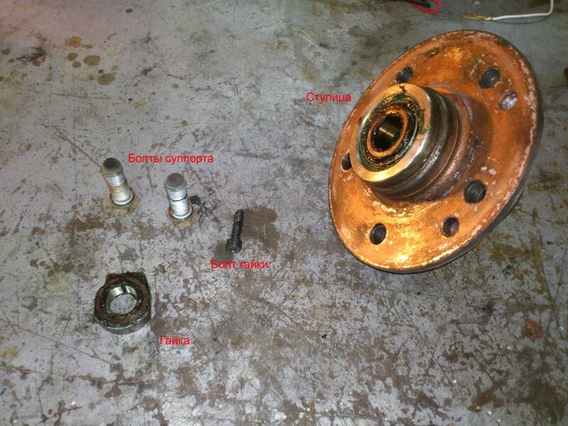

7. простым движением "дергаем на себя" вытаскиваем ступицу с подшипниками.

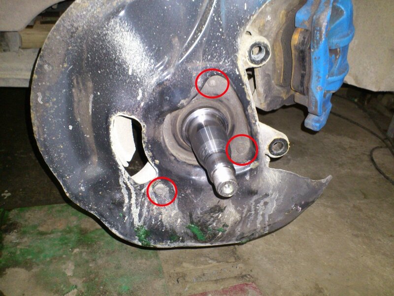

8. т.к. я еще менял и шаровые для удобства можно снять "грязевой щиток" крепится 3 болтиками под "6-ник на 5"
9. все что было снято с авто, исключая тормозной диск и колесо :)

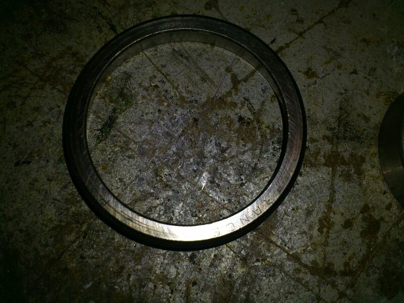

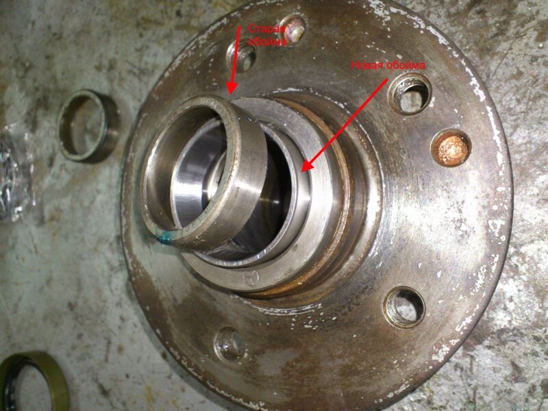

11. выбиваем обоймы подшипников, у меня под рукой оказался напильник треугольный и прямоугольный
выбыли:
старая обойма внутреннего подшипника
видимо уже сюда залазили (был какой-то французский подшипник)

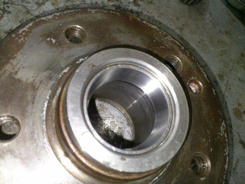

12. с помощью старой обоймы соответственного подшипника забиваем новые
внешний:
запресованный внешний
внутренний подшипник  по такому же принципу

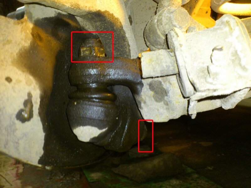

1. откручиваем гайку на 22, ту что держит сам поворотный кулак и шаровую
2. конкретным молотком начинаем х...ть и с n-ного удара кулак освободиться от шаровой.
3. отводим его в сторону.
4. теперь удобно откручивать верхнюю гайку на 22 (ту что держит шаровую на рычаге)
т.к. после наживления гайки, она будет крутить вместе с "шаровой", в торце штока есть углубление под "6-ник на 5"
одной рукой держим 6-ник, другой накидным ключок откручиваем гайку.
съемником для снятия шаровых. извлекаем её из рычага.

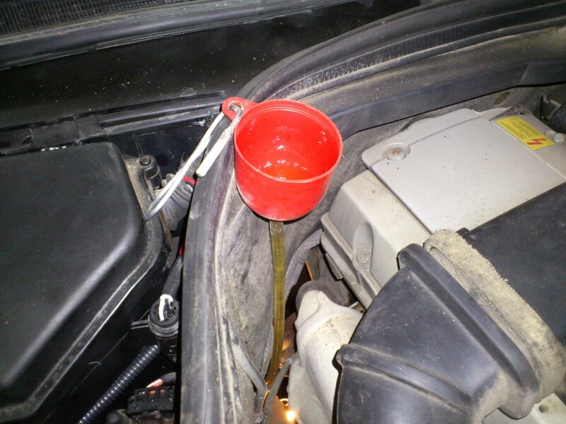

заливаем масло:
трубка + воронка
после того как полилось с заливной, все коробочка полна.
закручиваем заливную. радуемся
вошло ровно 1,5л.
