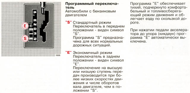

Snake Van Carsten
Цитата: dimonchik123 от 24 февраля 2013, 07:04:34
Цитата: igorekvmf от 24 февраля 2013, 00:22:47а на спорт режим не могу переключится
Одно название этот "спорт режим" :hihi:...чуть позже переключает скорости, вот и весь спорт :hihi:
не спорт, а стандартный режим работы АКПП!
спорта и не было!
Цитата: Snake Van Carsten от 02 марта 2013, 10:19:50не спорт, а стандартный режим работы АКПП!
А может зима-лето? ("W"inter/"S"ummer)  ;)
Snake Van Carsten
#7
:D я тоже раньше так думал!
Литературку почитайте, по своей машине и всё станет ясно!
W - зимний режим, трогается со 2-й передачи и переключение более раннее, т.е. на меньших оборотах...
E - экономичный режим, аналогично зимнему, только он был на ранних, потом стал режим W
S  - стандартный режим, АКПП работает в нормальном режиме
вот
