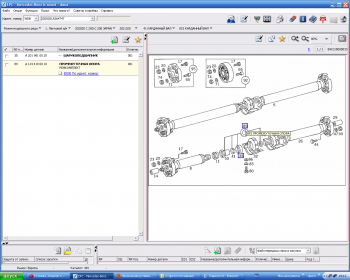

1. Господа у кого epc под рукой подскажите номер рулевой тяги перед WDB2020201A364747, скрипит в районе яблока после падения в яму с 15 колесо размером(зимний асфальт кончился)... Вроде как A 202 460 04 05 но не уверен, экзист такой экзист  :hihi: и ценник зараза не гуманный, если подскажете аналог подешевле аля лемфердер или даже попроще будет вообще замечательно.
2. Раз уж лезть в epc то было бы не плохо узнать номер подвесного на кардане, A 202 410 05 81 оно?
Спасибо огромное.

Правильно, если имеется ввиду рулевая трапеция. Аналог Lemforder   10749 01
Цитата: suslayer от 15 февраля 2013, 16:43:06номер подвесного на кардане
Можно подшипник отдельно взять, а можно полностью ремкомплект
