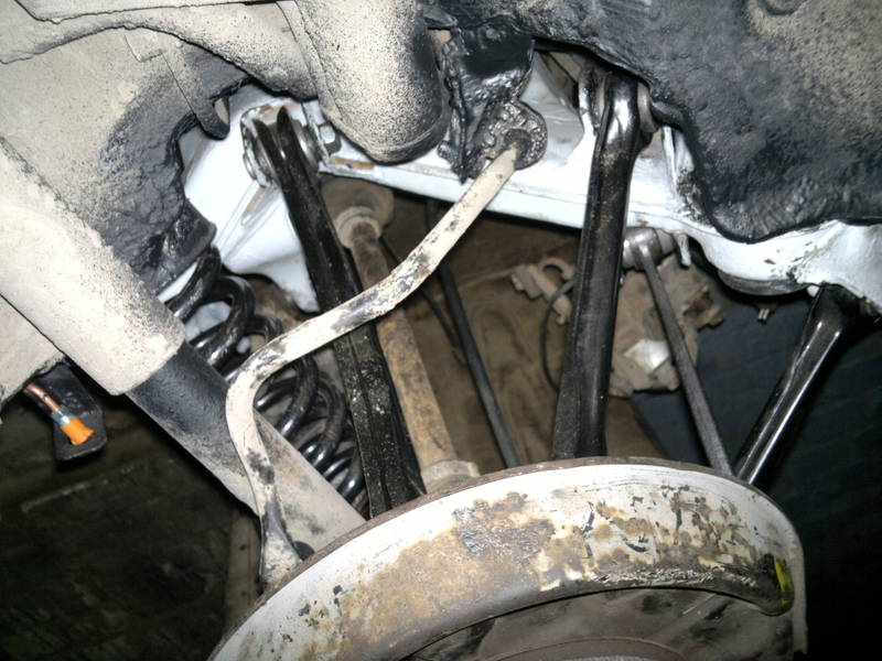

Вообще всегда следил но полтора года назад пружина полетела и рычаг. Потом понеслись броски машины точнее её зада в разные стороны . хотел сделать и на развал. Друг сказал потерпи,купи железки все и сразу всё перекинем новое. Купил всё и тут на тебе,парень у нас в аварию попал и надо было срочно делать.  Решили и подвеску сразу тряхнуть на 124 ом но запчасти он не купил ещё тогда. Ждали запчасти пока морду делали и когда сняли всё,оказалось там серьёзные проблемы с днищем. В итоге зиму целую его ремонт вышел,я ездил,а потом лось,заливка пола в гараже. Короче то одно то другое. И вот я первый из всех кого Тёма начал делать. В сервис не хотел так как знаю,что лучше него никто не сделает. Мерсами занимается уже больше 10 лет. В случае чего и донор есть откуда срочно можно снять железку и проварить .
Как то так  :)

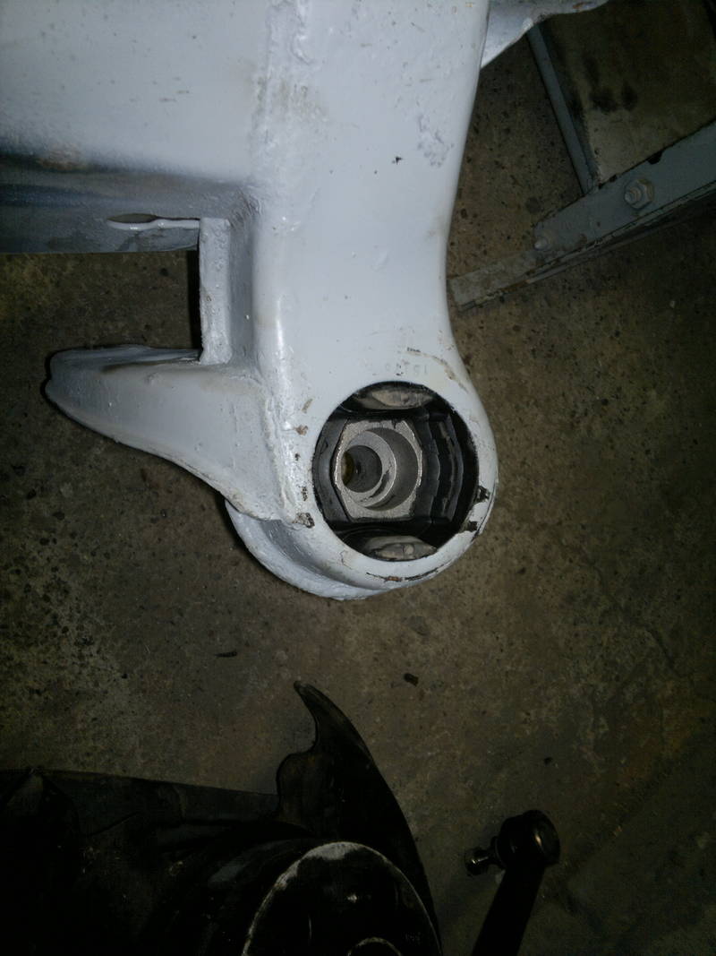

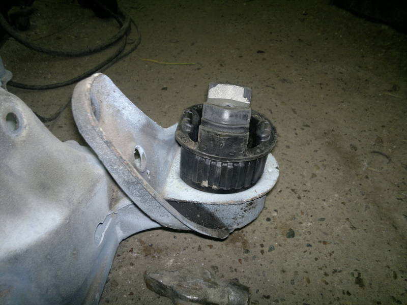

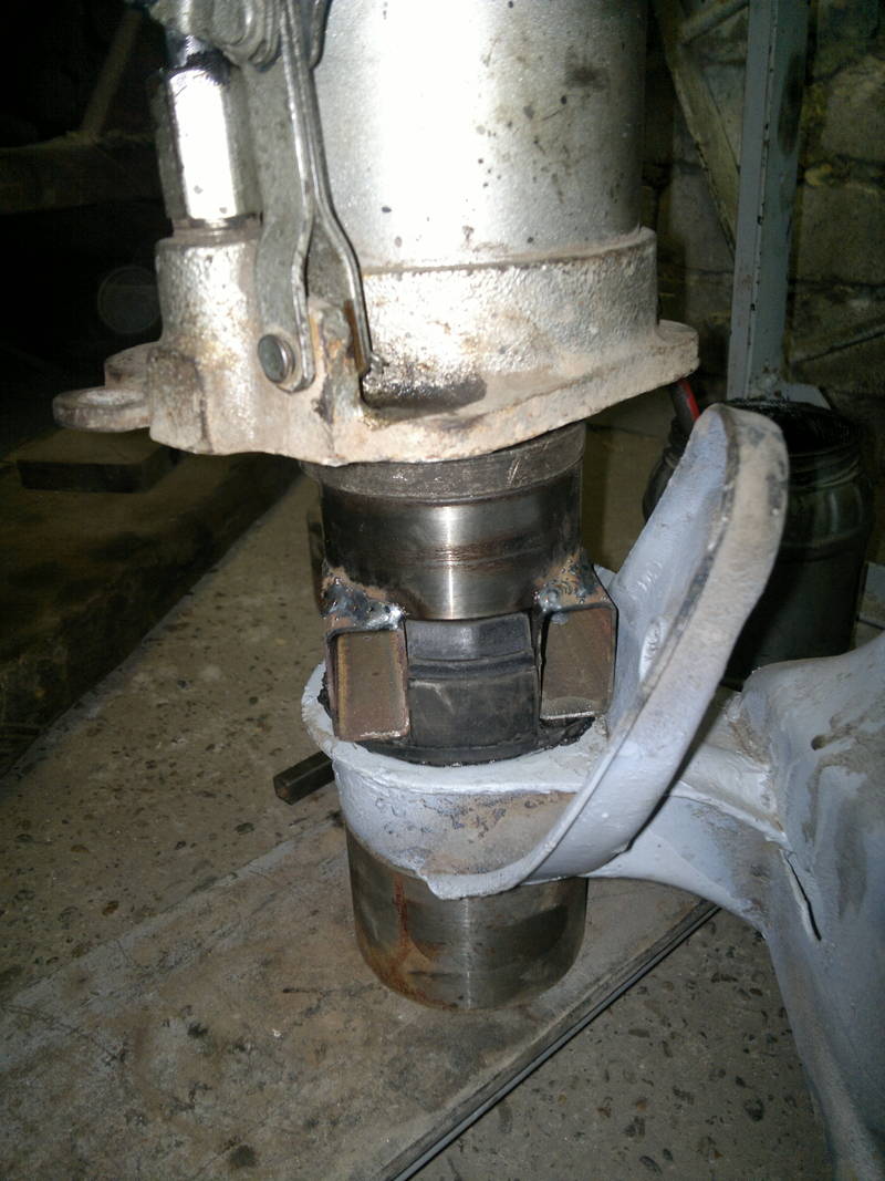

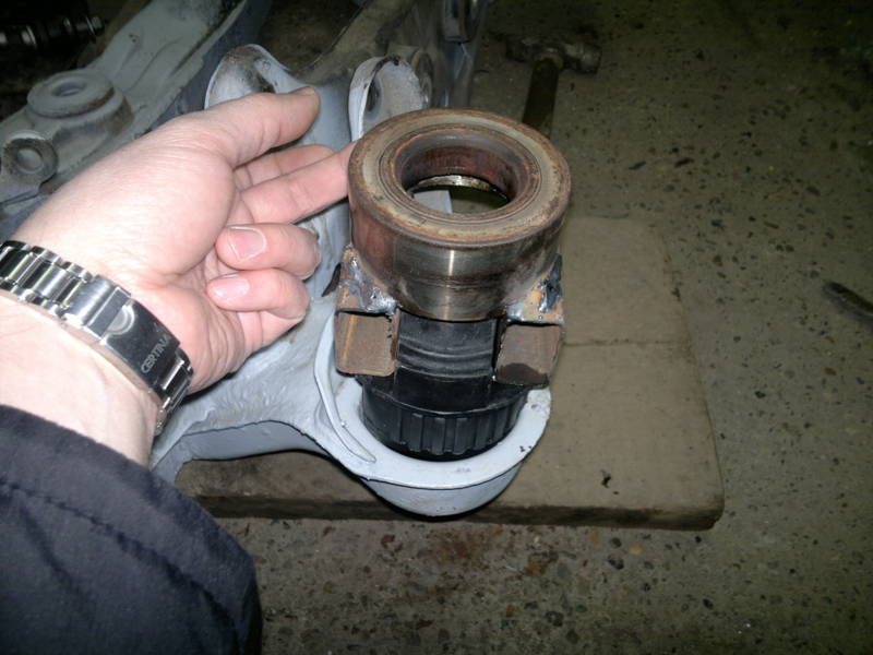

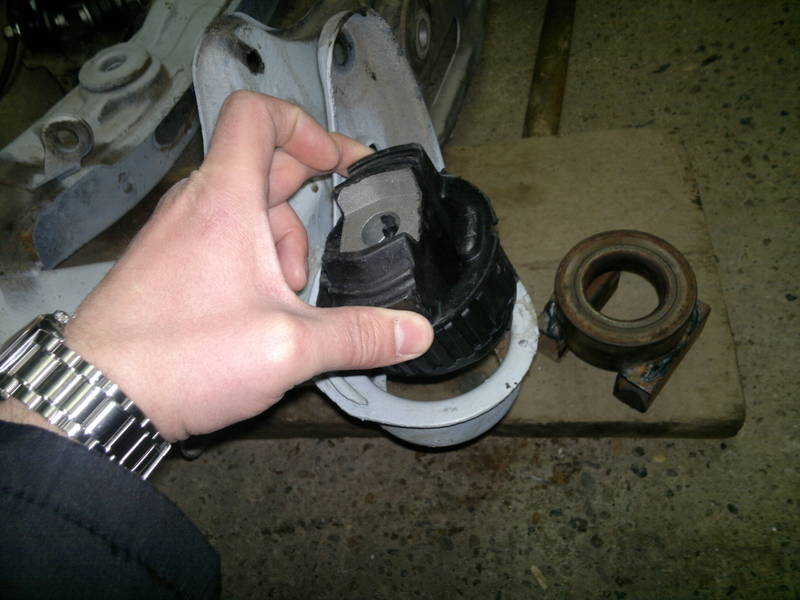

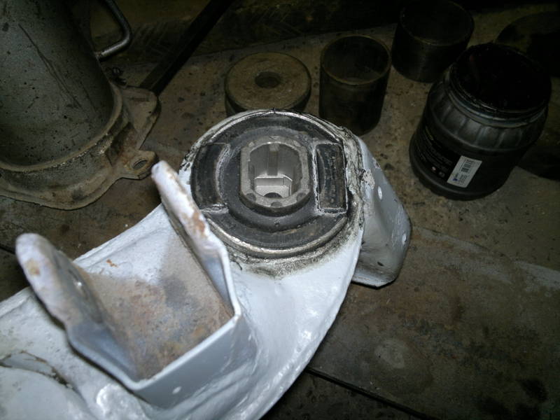

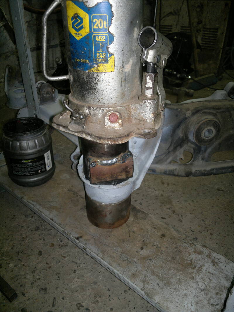

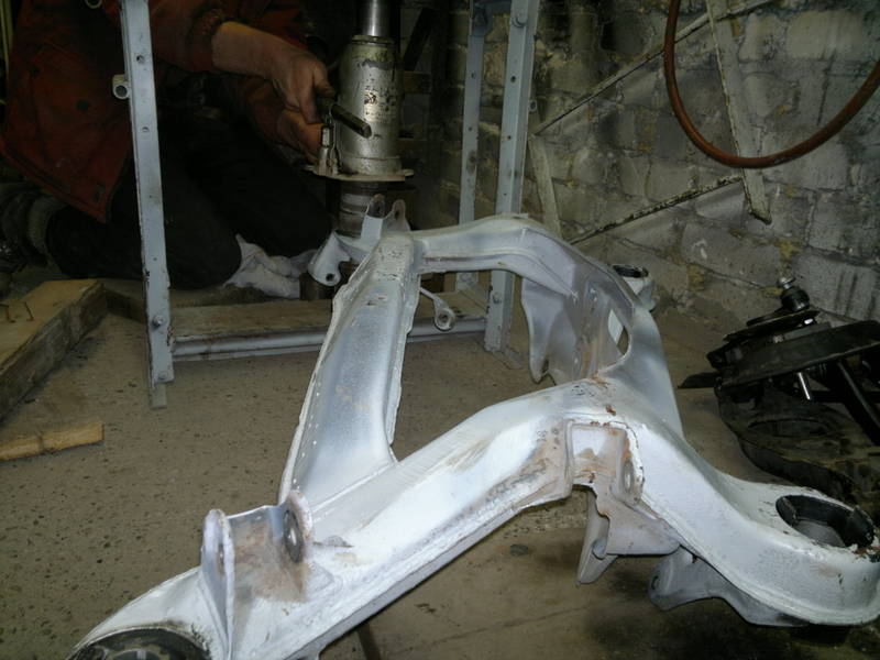

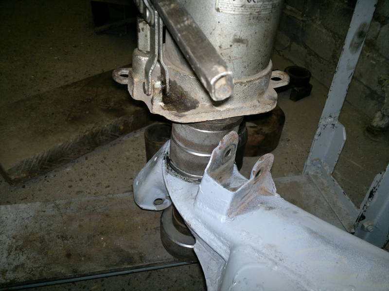

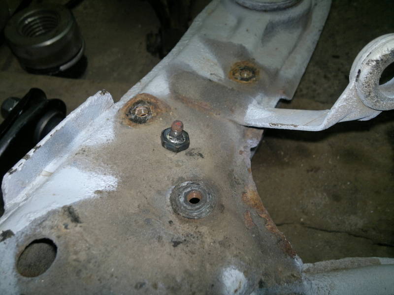

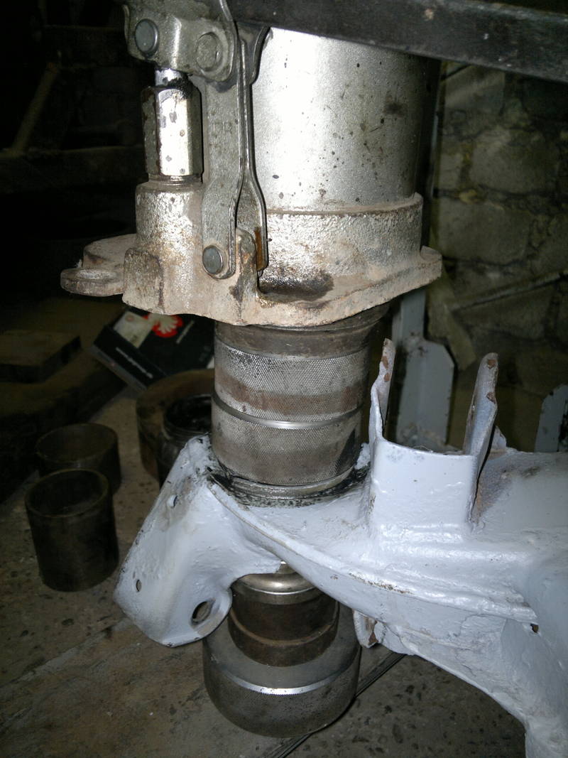

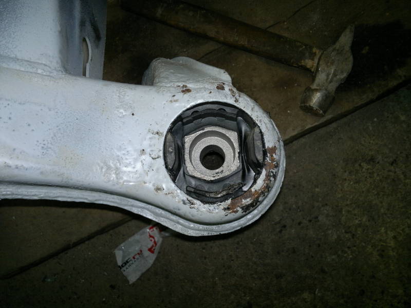

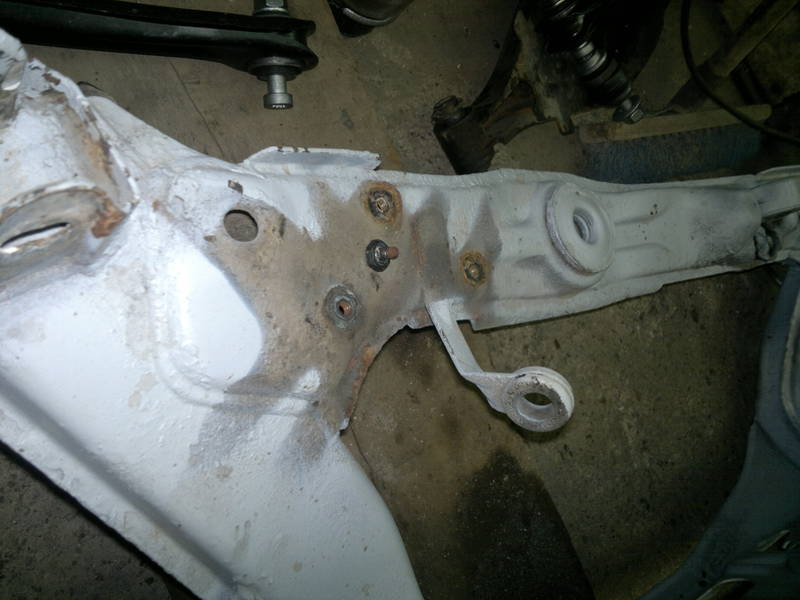

Пришло время подушек подрамника . Рядом скоба для помощи в размер .
На её изготовление пригодился мой старый ступичный  :)

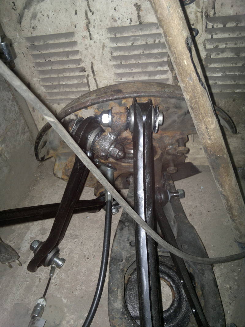

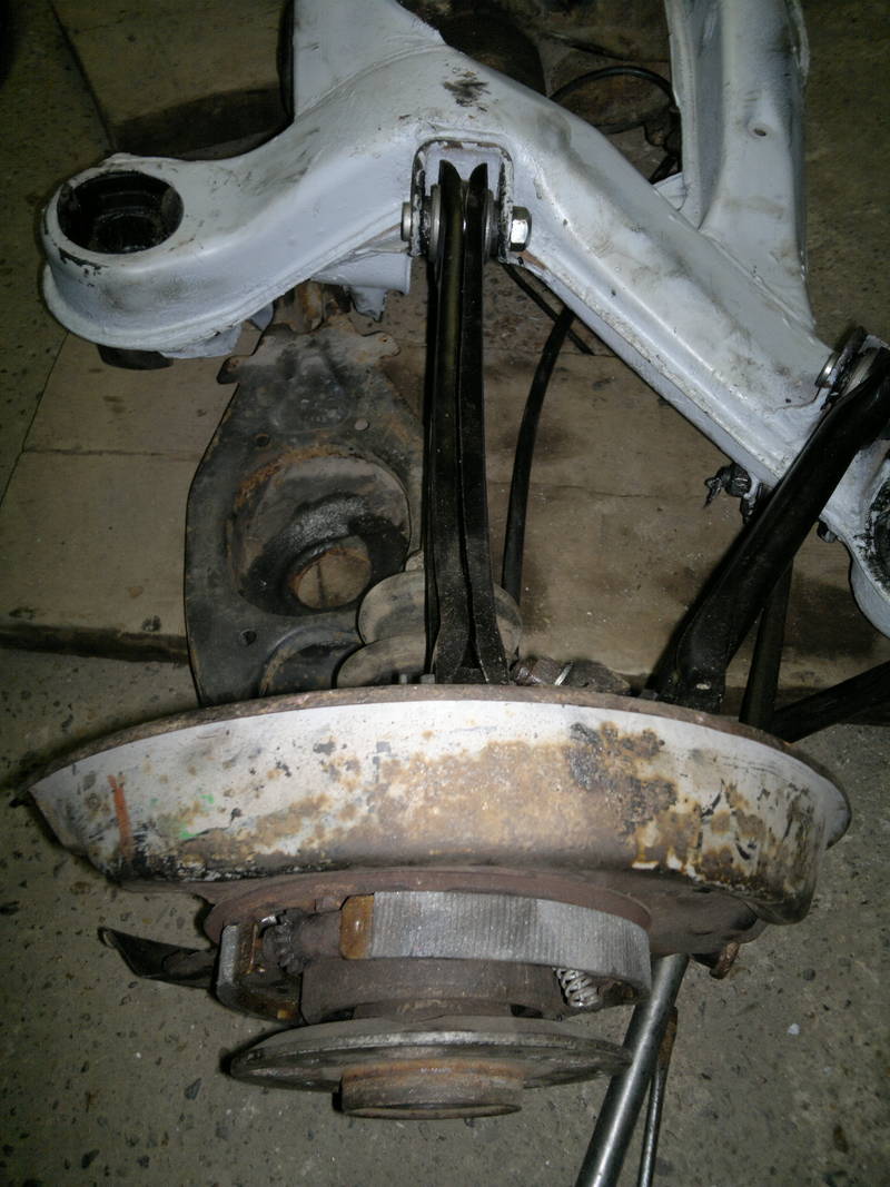

Колодки ручника и тросики новые установлены
Рычаги установлены
Тёма решил снять крепление насоса и болт закис,сломался. Пришлось варить шляпку и отворачивать . Будет новый конечно.
Начинаем прессовать . Проверка,подготовка прошла. Вперёд !  :)
Ночное чаепитие  :)
Подгон маленький и снова в бой

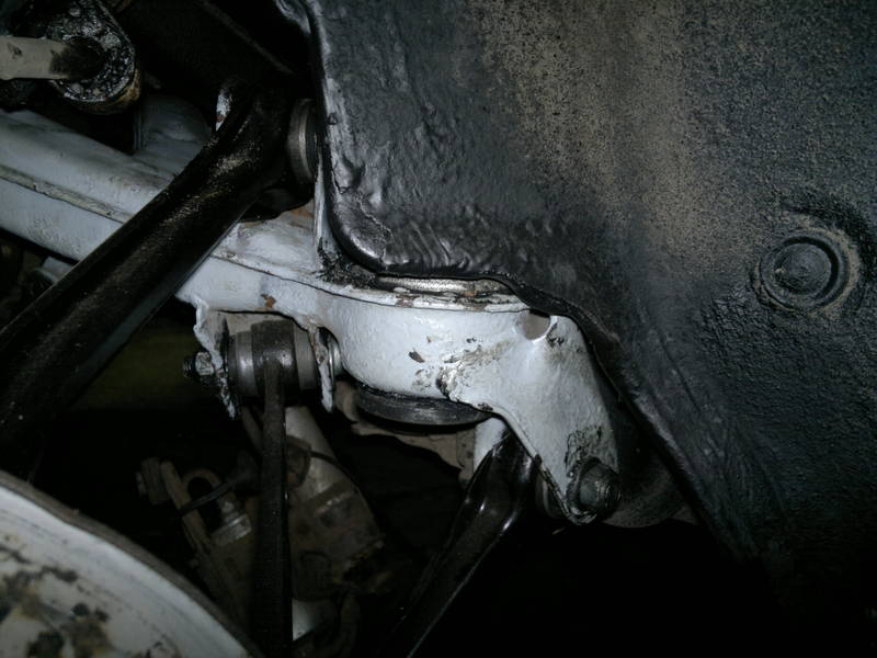

Сегодня будем закидывать подрамник на своё родное место и возможно сегодня начнётся переборка передней части .

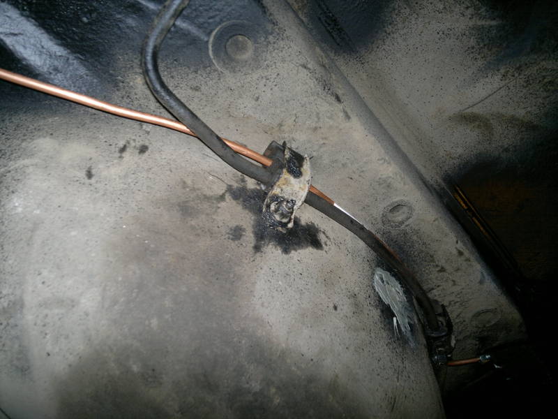

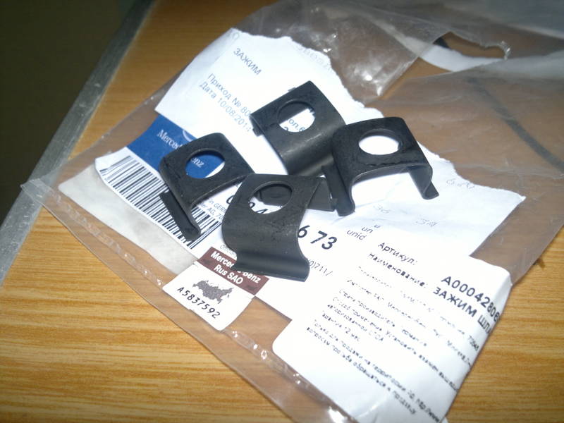

Просто ждать когда краска встанет снова... Нет,мы сегодня его закидывать будем уже,сколько можно с ней возиться? Так месяц делать будем. И так троса и колодки ручника ждал три дня ,тормозили процесс . Сегодня тоже чуть сроки не сместились ,скобы п образные для шлангов ручника понадобились,а посмотрел по пакетикам и на тебе,4 штуки по 60 рубчиков лежат ждут своего часа  :)
[IM
XCA52Автор темы

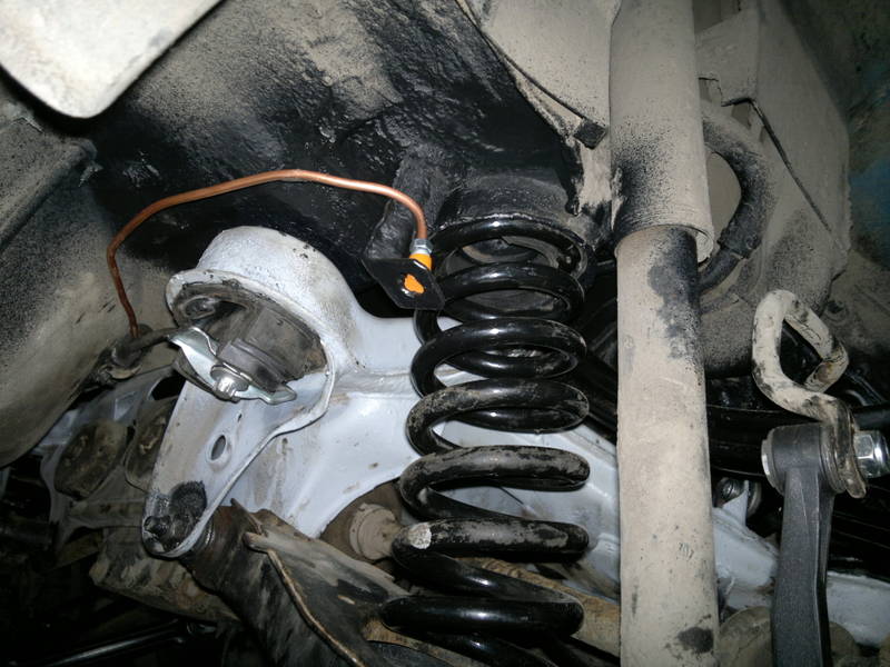

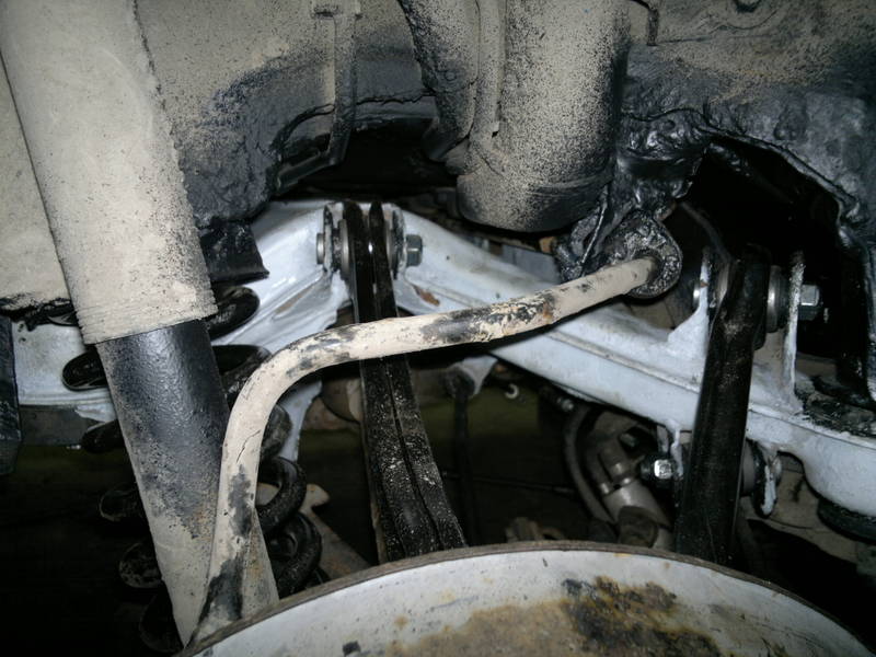

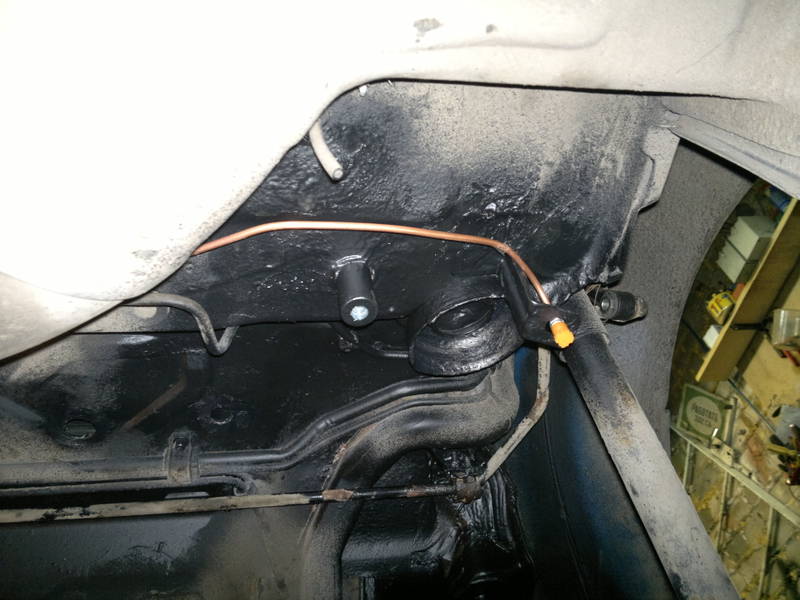

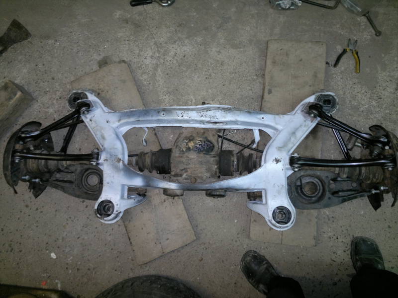

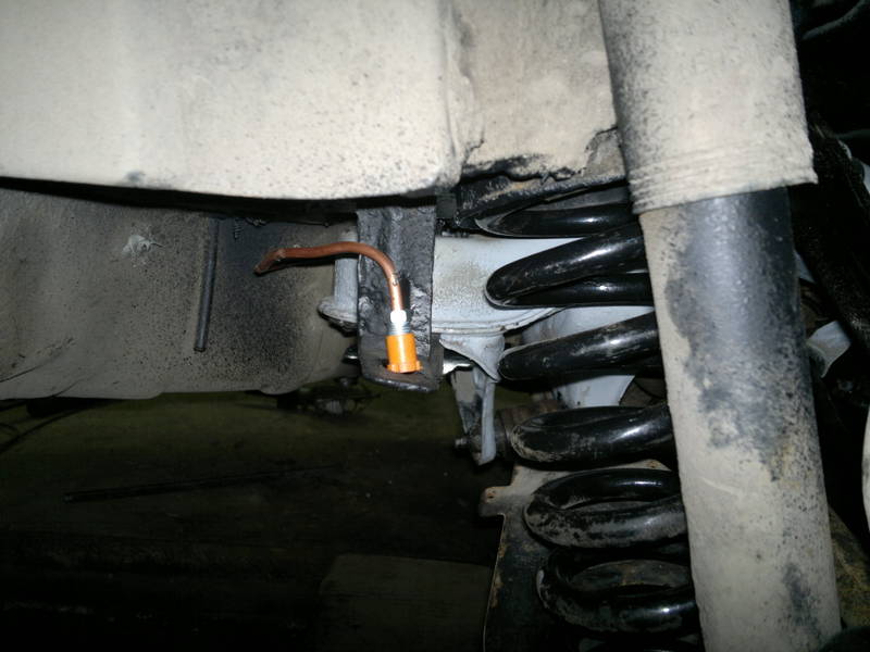

Продолжу. Скобки на тор.шланги готовы на установку .
Последний раз смотрим на нижнюю часть авто и потихоньку переходим к передку . Новые тормозные трубки.

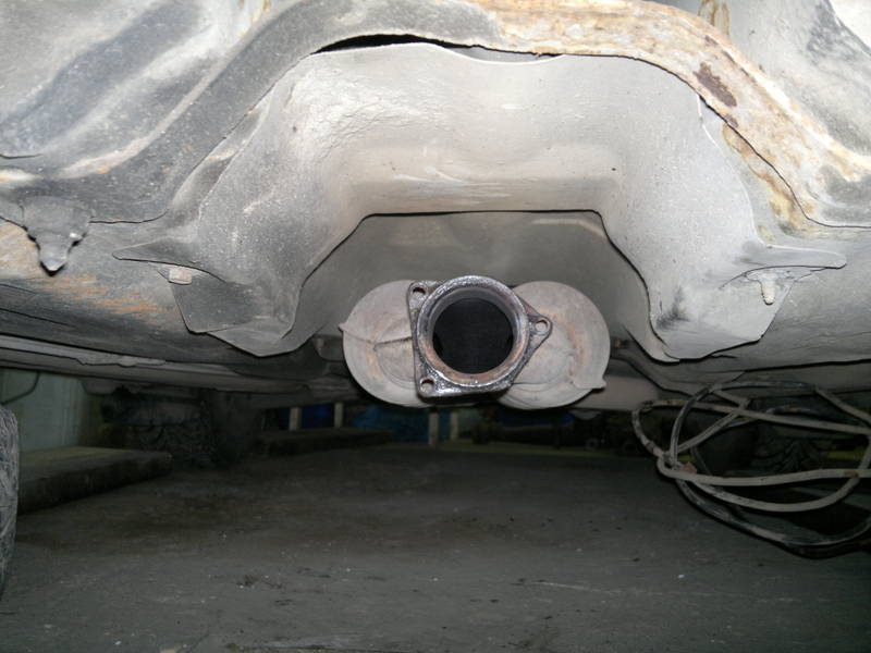

Аккуратно сняли глушак. Обычно срезают фланцы,прикипают .
собственно задняя часть собрана. Накинули редуктор и готовы установит

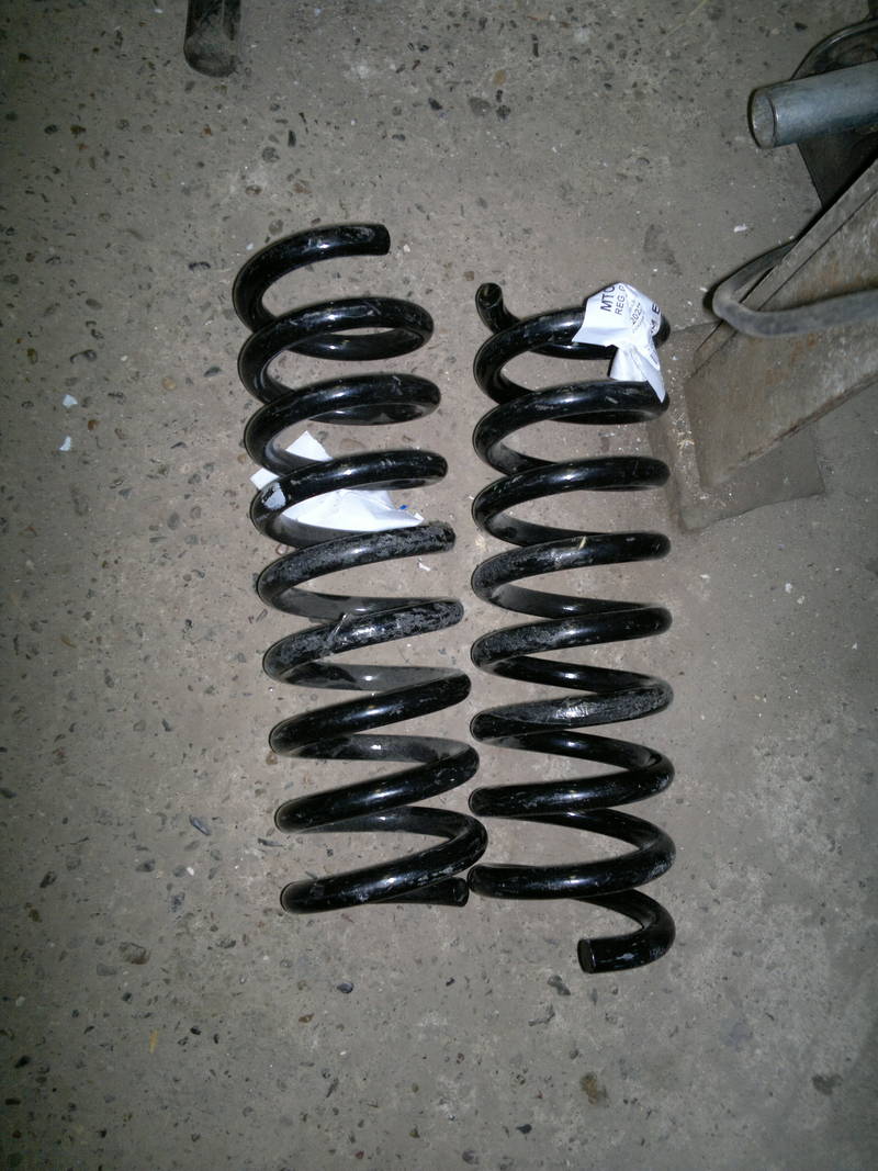

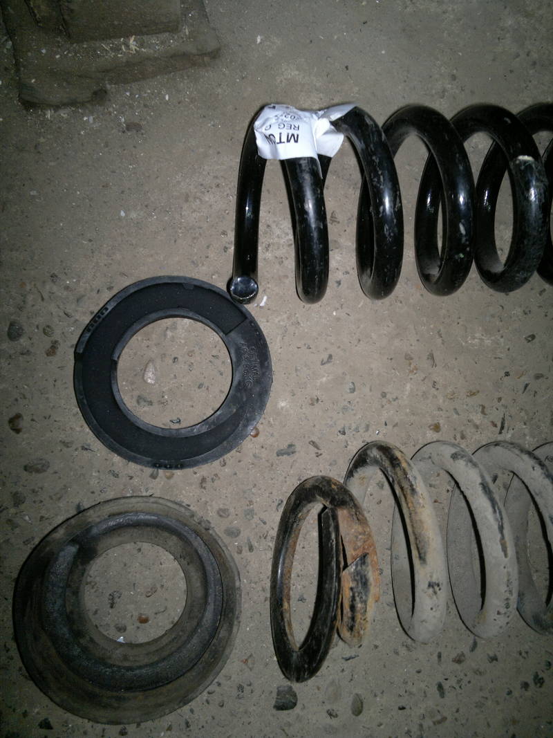

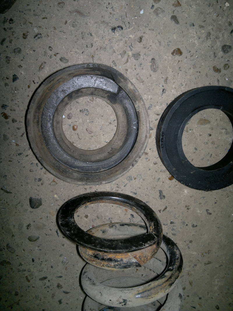

Пружины конечно просчитаны и оригинал. Элеганс должен оставаться элегансом  ;)

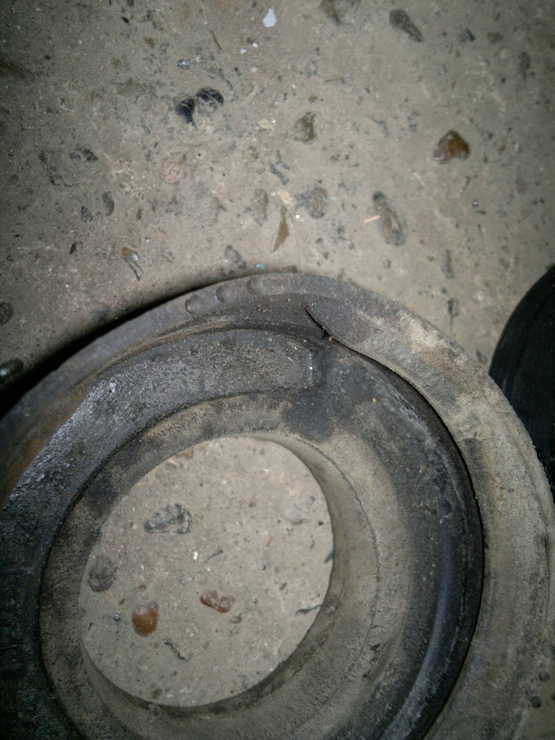

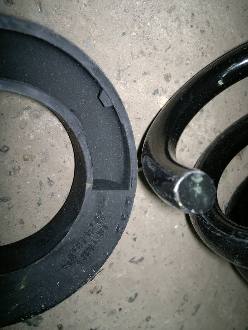

По пружинам и проставкам хочу отдельно написать. Тёма заметил,что старые пружины сделаны с скосом,а новые пришли обычной трубкой. смотрите на фото и поймёте. Так вот проставки повезло что пришли именно под эти пружины. Старые под пружины на которых срез!!!

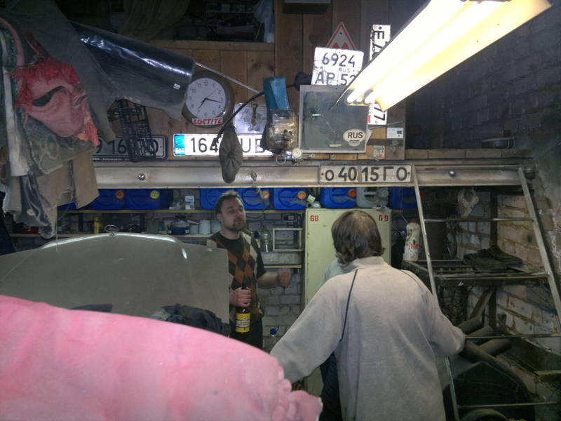

Тут к нам гости заглянули . Сосед с собачкой и Лёха Ник. Алексей тут и на олдмерене знаком под ником Pilot

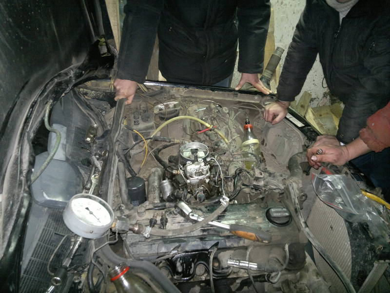

Это друзья и их дискуссия по поводу предстоящей работы на вечер . Им КАЕ регулировать на 190 ке предстояло  :)
Снова Алексей,наш Нижегородский МАГ . Кстати магистр радиоэлектроники . Помогает по электрике в авто. Цифры сопротивлений и т.д. держит в уме !  Короче крутой чувак в этих вопросах .  :victory:
Закидываем всё назад.
Если корзина есть у кого на 202 ой,дайте знать. от 190 ка 201 кузов ставил сегодня,она не подходит,велика.
Перекур ...
Наша банда на сегодня,точнее на прошедший день  :) Артём,Ирина,Игорёк и Лёха .

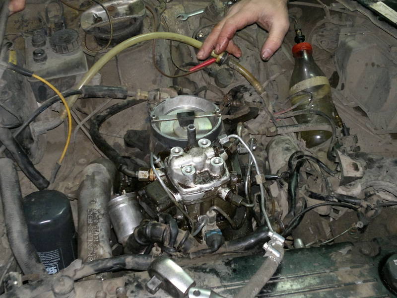

Малость мучений над КАЕ в другом гараже. Промывка и замер факела форсунок ,замер компрессии . Причина не выявлена и все по домам . Завтра,точнее уже сегодня продолжим работу над КАЕ и переборки 202 го кузова  ;)

Вопрос. У пружин есть верх и низ при установки ? Поставили вчера надписью А 202 ....... вверх . Стрелок направления не обнаружили .

Цитата: XCA52 от 28 ноября 2015, 08:23:06У пружин есть верх и низ при установки ?
у твоих новых, с круглыми концами. -нет ...  Кстати, какая цветовая маркировка у них?
XCA52Автор темы
Цитата: Almay от 28 ноября 2015, 10:22:45Кстати, какая цветовая маркировка у них?
серая вроде. А что? :)

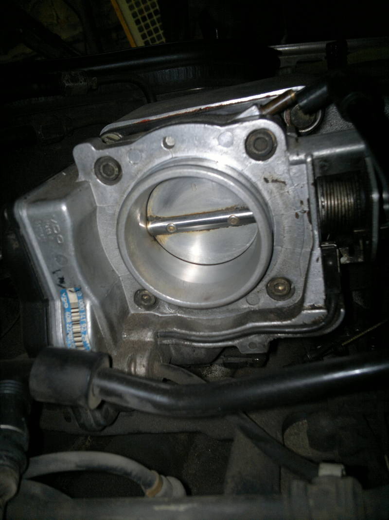

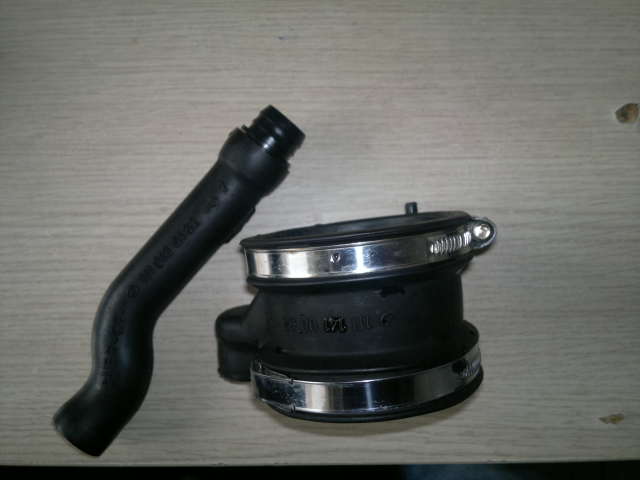

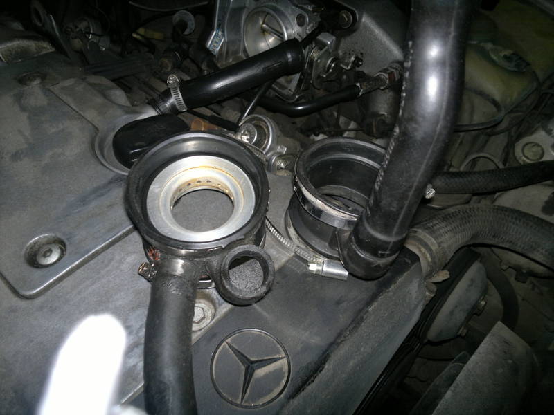

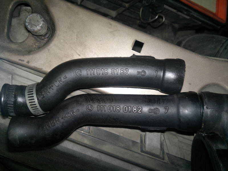

Продолжу. Зад готов,осталось малость проехать и затянуть рычаги. поставить бензонасос и глушитель.  Начинаем переходить на переднюю подвеску завтра. Сегодня заменил резинки на вентиляции,моя была под газ сделана,точнее переделана.
Намыл,стала как новая(покупал б/у)
Это моя бывшая  :hihi:  та что левая с газовой конфоркой и приростком в виде шланга от жигулей . Правая так сказать новая.
Дросель летом мыл,не заметил чисто или нет,мне тогда промывайка в глаз отскочила думал без глаза останусь. Вот теперь видно как плохо прошёл на центральной штанге

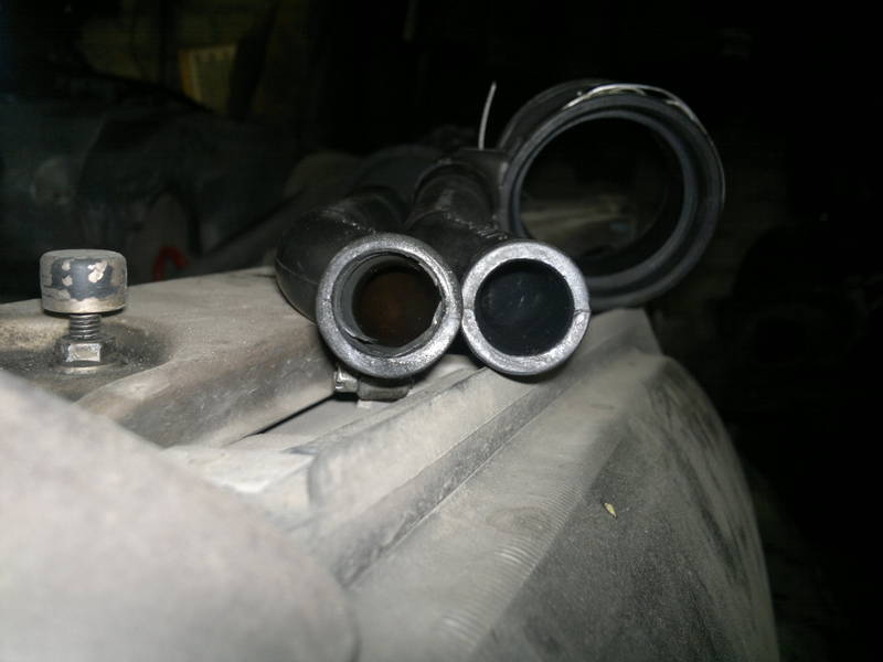

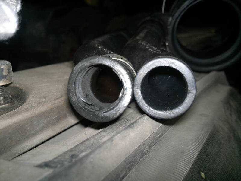

Вот что заметил ещё. Две трубки,оригинал что одна что другая! Верхняя моя что стояла. Покупал её года два назад когда чистил вентиляцию картерных газов . Так вот она дубовая как пластиковая ,а нижняя снята с старой машины и мягкая очень. Сейчас стали такие материалы использовать даже для оригинала или что? Если так то нет смысла платить за оригинал и покупать можно хоть (ФЕБИ Фердинанда Бильштайна )
Моя даже стала разрушаться изнутри
