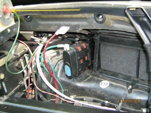

Цитата: dimonchik123 от 15 января 2013, 21:31:53У кого как! У меня на клипсах
видимо от года выпуска зависит. у тебя тоже подушка пассажира есть?
Цитата: gurza от 15 января 2013, 21:41:28у тебя тоже подушка пассажира есть?
Конечно! А чья думаешь фотка вверху ?  :hihi:
значит точно от года выпуска как и с печкой.
у автора рестайлинг так что саморезы
