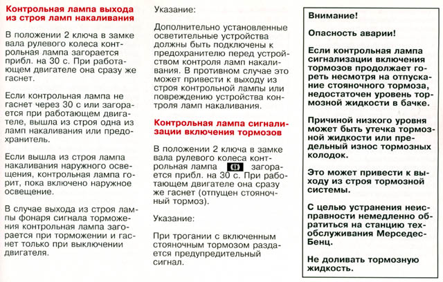

вообще алгоритм поиска достаточно прост
поочередно вкл свет и засекаем на каком этапе загорается лампочка на приборке....
проверяем соотв лампы (и их номинал! Н1 например есть и на 35вт )  и предохранители.....
Если все ок, а лампочка в приборке продолжает гореть - достаем отсюда блок контроля ламп   , вскрываем его и ищем окисленные\подгоревшие контакты ....и по результатам осмотра включаем паяльник......
если и это не помогает - придется проверять проводку

а блок проверяет весь наружный свет, при включении ближнего на пример, загорается лампа не исправности, при отключении тухнет, а вот со стопами, в отличие от всего остального, другая тема, при нажатии на педаль тормоза она загорается и тухнет только после выключения зажигания!
